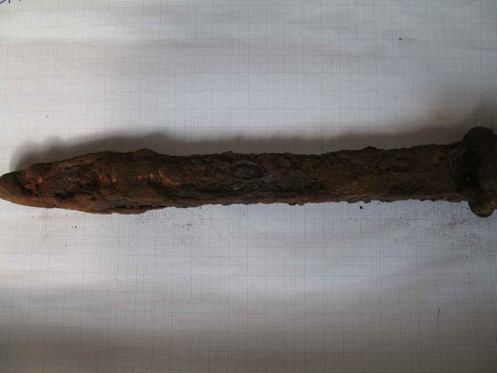

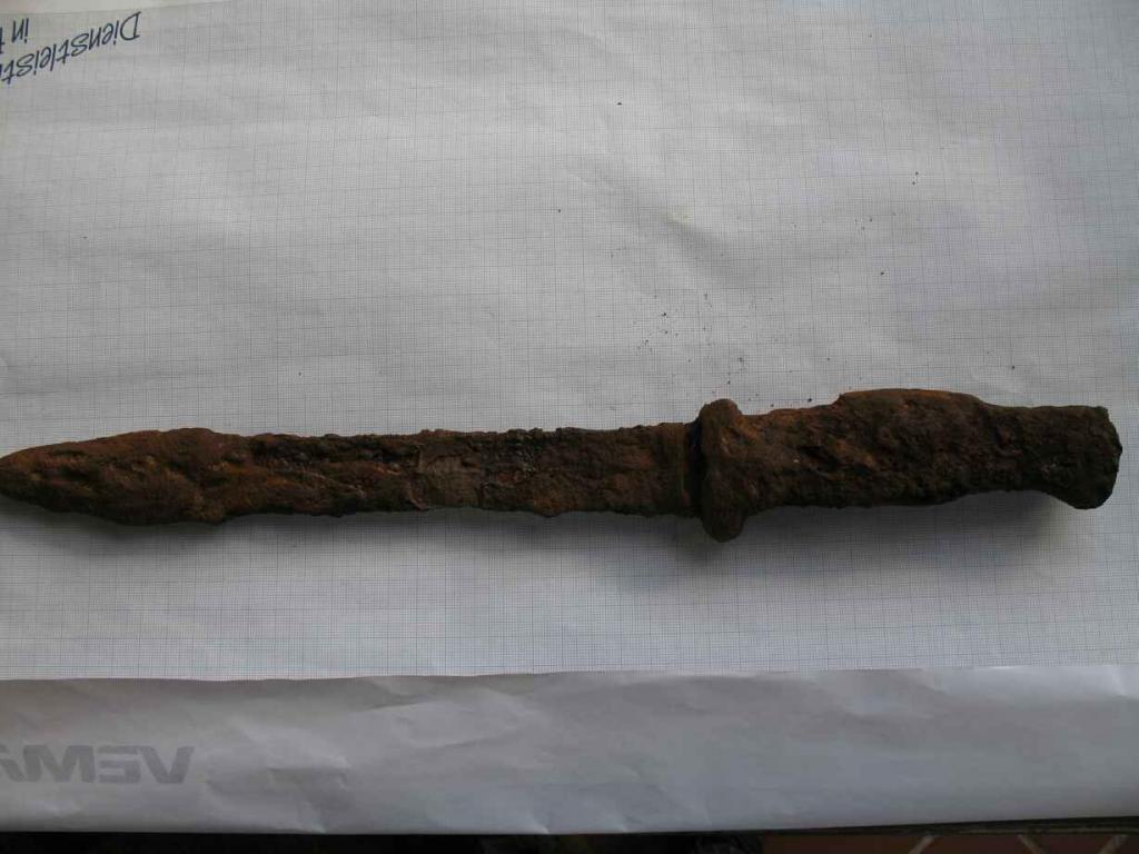

    gibt es vielleicht hier einige Experten, die mir trotz des schlechten Zustandes sagen können, um was es sich hier handelt?!

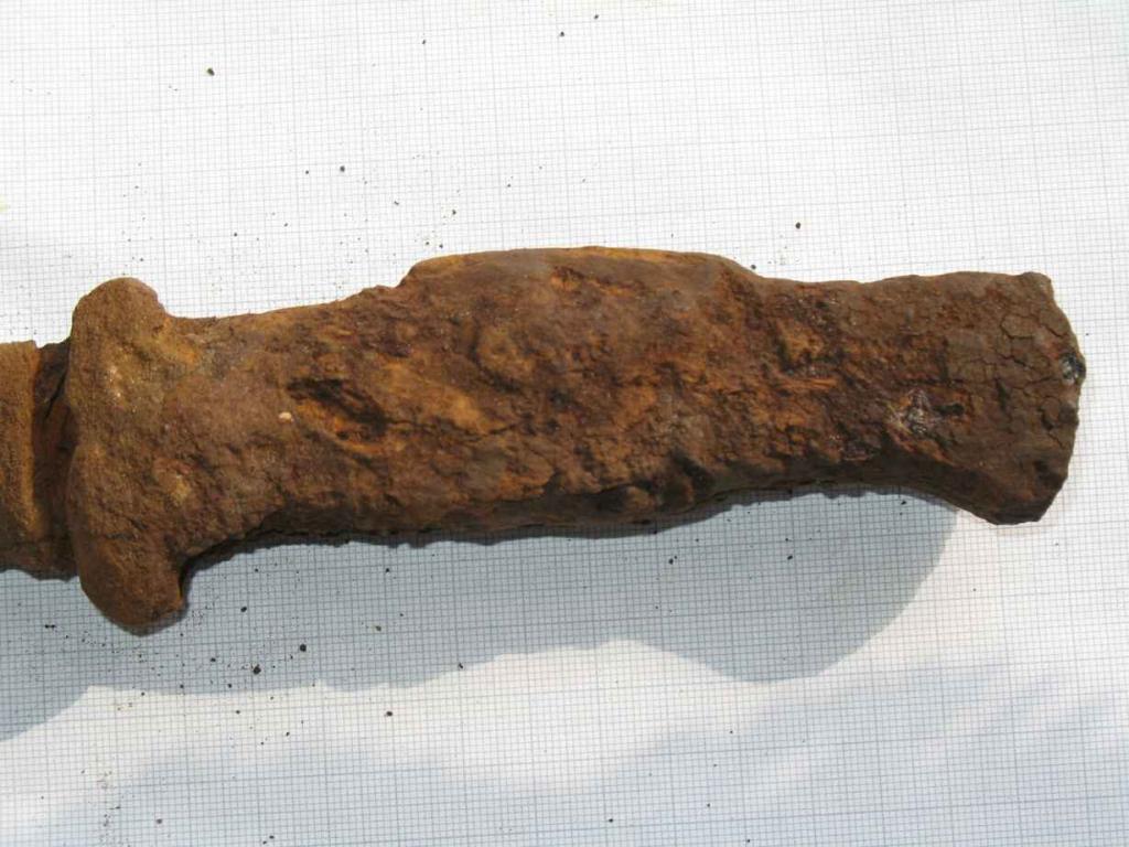

    Im Ganzen 39cm lang, (Griff 14cm), die Klinge ist 2,5 cm breit, oben und am hinteren Teil des Holzgiffs ist ein Schlitz (zum Einhängen?).
    Leider ist es sehr schlecht erhalten und zerbröselt schon.
    Jagdt? oder Militär? ... ich hab keine Ahnung
    das Alter würde mich natürlich auch interessieren.
    Gruß MrsMetal

    Hi MrsMetal,
    sieht mir nach K98 Bajonett aus, an dem vorne noch die Reste der Scheide hängen. Vergleiche mit: http://reenactor-line.com/weltkrieg/...ett%20K98k.jpg
    Viele Grüße,
    Günter

      Glaube es handelt sich um ein deutsches K98 Bajonett ausn Wk2. Wenn du den gröbsten Rost entfehrnts, würde man es besser erkennen. Was da zerbröselt, sind wahrscheinlich die Überreste der Scheide. Einfach mal abkratzen die kannste leider eh nicht mehr retten.
      mfg

        das ging ja fix...
        Ich danke euch, das kommt hin ,
        da ,hab ich mir ja wieder was vorgenommen...
        ...dabei ist schon was an Dreck runter,ich habs erstmal in Desti-Wasser (Entsalzen muß ich ja auf jeden Fall?! ) ich muß mich erst noch schlau machen, da wird´s wohl einiges an Tipps geben.
        mein erstes Bajo...
        Gruß MrsMetal
