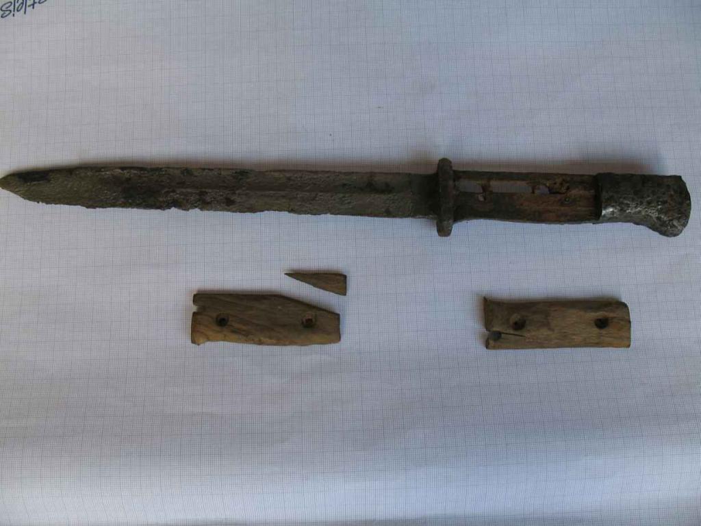

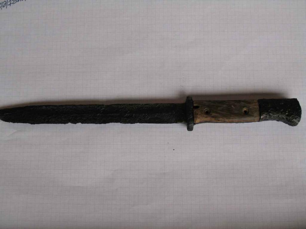

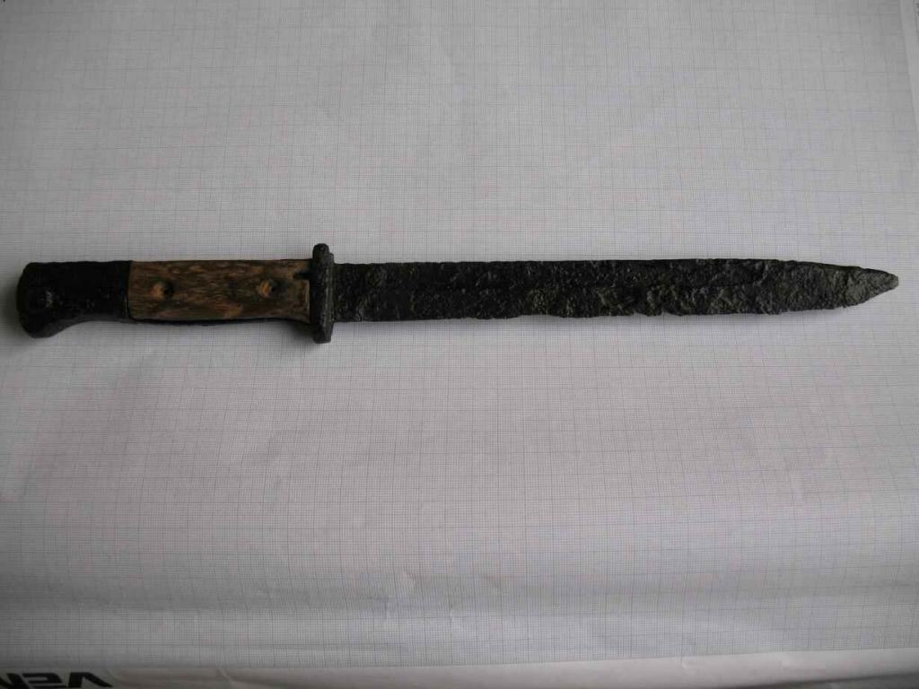

    erinnert ihr euch?...ich habe fertig....
    also fast jedenfalls...
    mir fehlen noch Schrauber für die Griffschalen,
    falls jemand zufällig Schrauben fürs Bajo rumfliegen hat, bitte per PN melden...
    das Fundbild kennt ihr ja...es ist mehr übrig, als ich erwartet hatte.
    Die Holzgriffschalen haben ziemlich gelitten,sind geklebt, geschliffen und gewachst.
    naja, damit kämpfen würd ich nun nicht, aber scharf ist es wohl..
    Bild1, nach Entrostung mittels Chemie, (ich hab mich gegen die Lyse entschieden)
    dann zwischendurch nach Tannin
    und abschließend nach Paraffin.
    Gruß MrsMetal

      Hallo,na da hat sich die Arbeit aber gelohnt. Ist prima geworden,gefällt mir!Mein Respekt ist dir sicher.

        Sehr schön geworden!
        Welche chemischen Mittel hast Du denn zum entrosten benutzt?
        Woher hast Du das Tannin bezogen?

          Sieht doch gut aus.
          Die Griffschalen sind m.M. nach für einen Bodenfund auch noch gut erhalten.
          Bzgl. der Elektrolyse -> nicht aufgeben.
          Ich benutze eine große Regentonne mit ca. 100 Liter Wasser und 200 gr. Natriumhydroxid.
          Der häufigste Fehler wird beim Anklemmen gemacht.
          Die Stelle muss wirklich blank sein und nicht zu klein!!!
          Gruss Spawncer

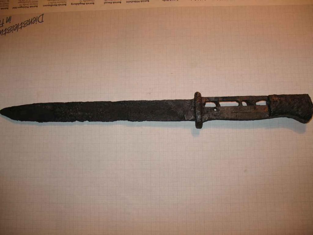

            Zitat von MrsMetal
            gibt es vielleicht hier einige Experten, die mir trotz des schlechten Zustandes sagen können, um was es sich hier handelt?!
            Im Ganzen 39cm lang, (Griff 14cm), die Klinge ist 2,5 cm breit, oben und am hinteren Teil des Holzgiffs ist ein Schlitz (zum Einhängen?).
            Leider ist es sehr schlecht erhalten und zerbröselt schon.
            Jagdt? oder Militär? ... ich hab keine Ahnung
            das Alter würde mich natürlich auch interessieren.
            Gruß MrsMetal
            Ist der Griff komplett aus Eisen?Dann wäre es ein sog."Notbajonett".
            Gruß,Erdspiegel

              danke an die Schmeichler :
              @Hemmert
              im ganzen war es 3Wochen im Bad, (ich nehme für Eisen HEDP 60) immer wieder umgedreht und mit der Drahtbürste geschrubbt.
              Ich beziehe die nötigen Mittelchen, einschließlich geduldigem Rat, allesamt von c-4.
              @Spawncer,
              100l Fass, für ne Lyse?! , soviel Platz hab ich leider nicht, ich machs mit´m Eimerchen
              @Erdspiegel,
              ja, bis auf die Griffschalen ist der Griff komplett aus Eisen,
              aha, ein sog. Notbajonett...werd ich nachher mal gezielter suchen, danke.
              Es gibt ja tausende verschiedene...
              übrigens, außer der Zahl "776" unter einem der Hölzchen ist nirgends eine Stempelung zu entdecken.
              Gruß MrsMetal

                @Erdspiegel,
                Gruß MrsMetal[/QUOTE]
                Ein Notbajonett hat keine Griffschalen,da ist alles aus Eisen.So meinte ich das.
                Gruß,Erdspiegel

                    @Erdspiegel,
                    , Ahso, ich hab keine Ahnung, wie´s vorher ausgesehen hat,
                    jedenfalls ist das alles, was übrig geblieben ist
                    Gruß MrsMetal

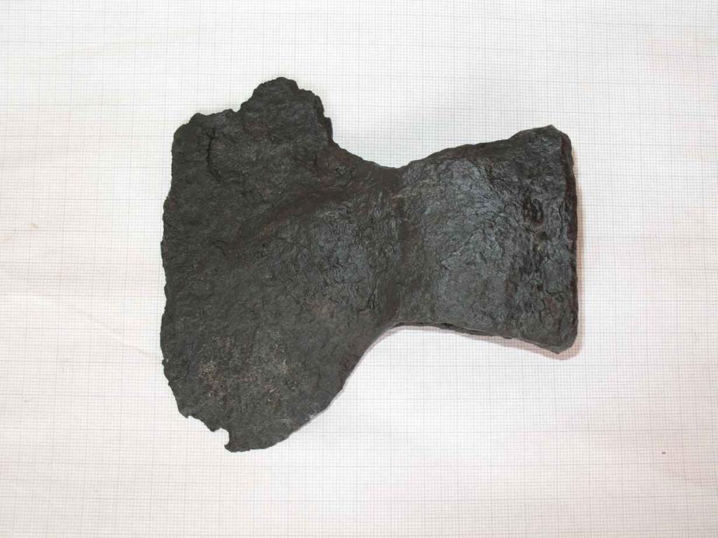

                      Gibt es denn irgendwo auch ein Bild vom Axtblatt, oder habe ich was übersehen?
                      • MrsMetal
                        • 20.01.2008
                        • 377
                        #26

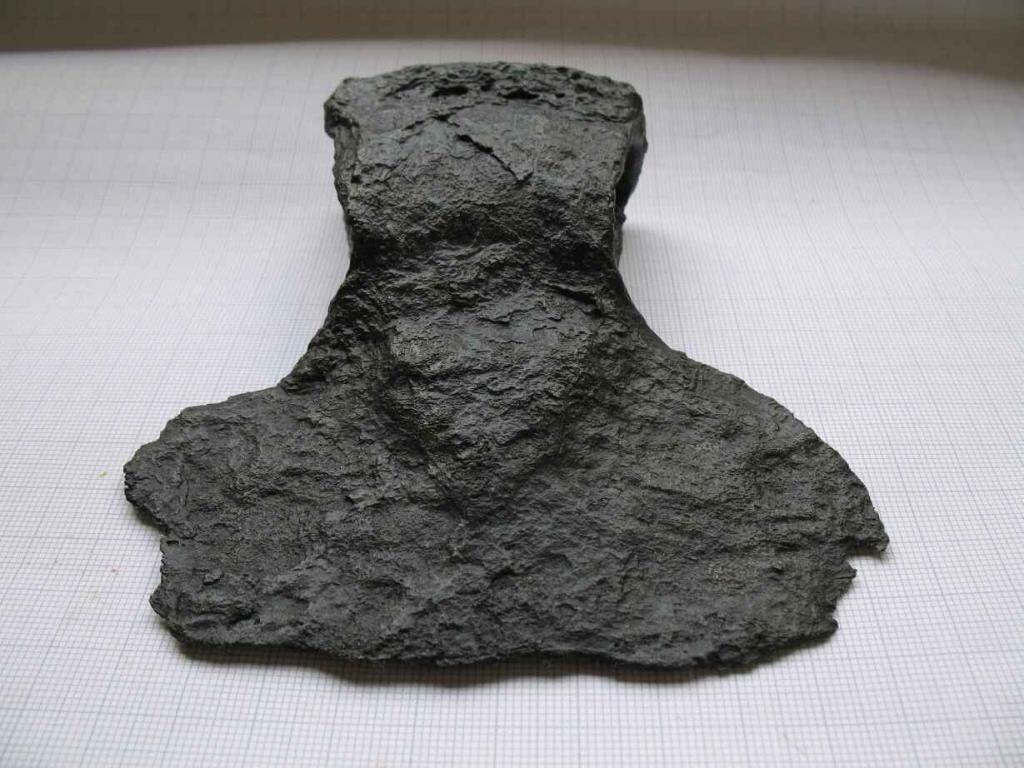

                        @Fleischsalat, danke für dein Interesse,
                        ...das Axtblatt sieht nach der Lyse so aus...
                        Gruß MrsMetal
                          • 7030
                          #27
                          Sieht sehr interessant aus.Ob das zur Holzbearbeitung diente oder eher zum "Engelmachen"?

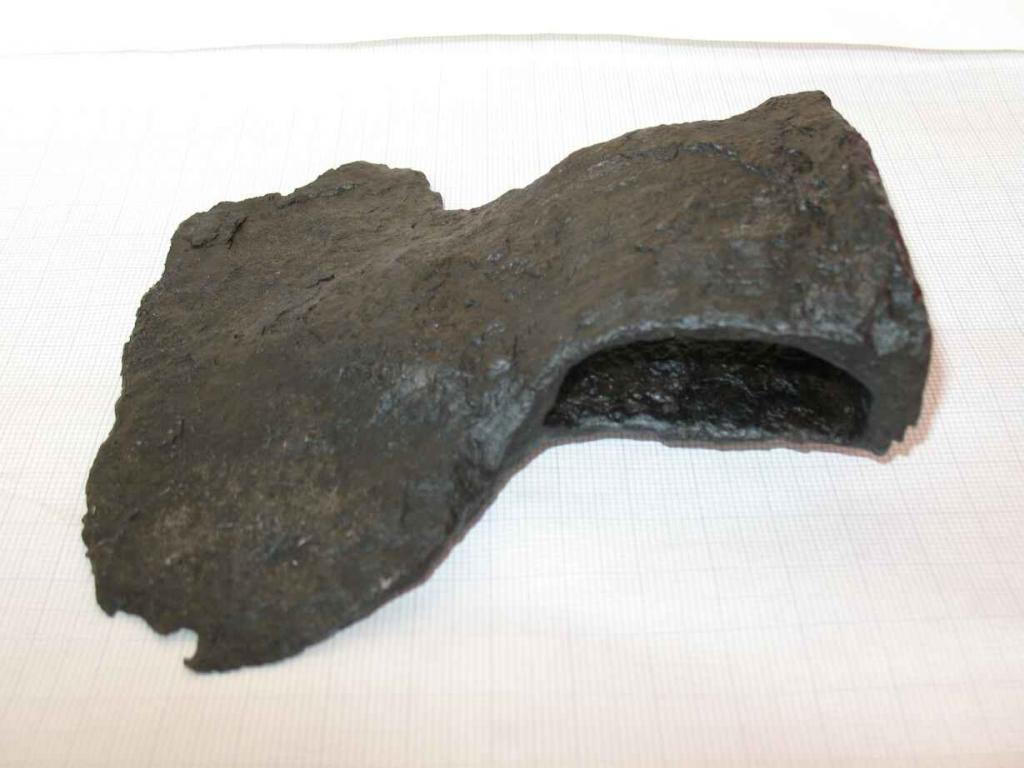

                            ISt doch super geworden! Wie sieht denn die Schaftaufnahme aus?
                            • MrsMetal
                              • 20.01.2008
                              • 377
                              #29
                              Dankeschön ,
                              so...
                              Gruß MrsMetal

                                Durch die asymetrische Form deutet das auf Zimmerei hin.
