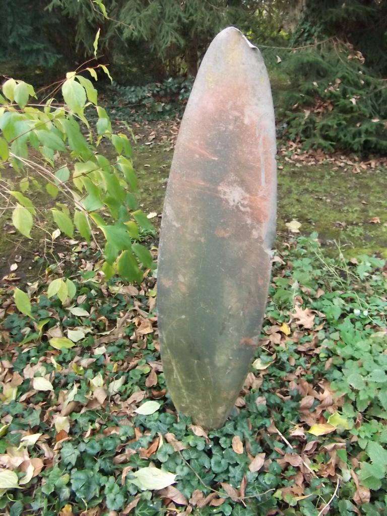

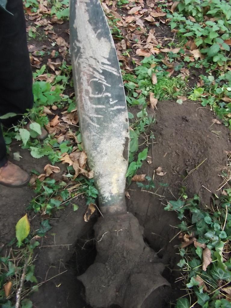

    aus einem Beet ragte das fast unversehrte Propellerblatt...eingegraben !!!

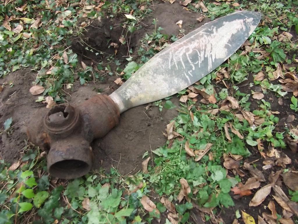

    Auf der Suche nach Nummern und Stempeln haben wir das Prop-Blatt ausgebuddelt und grob gereinigt. Siehe da....Prop-Blatt mit Nabe-diese stark korridiert.

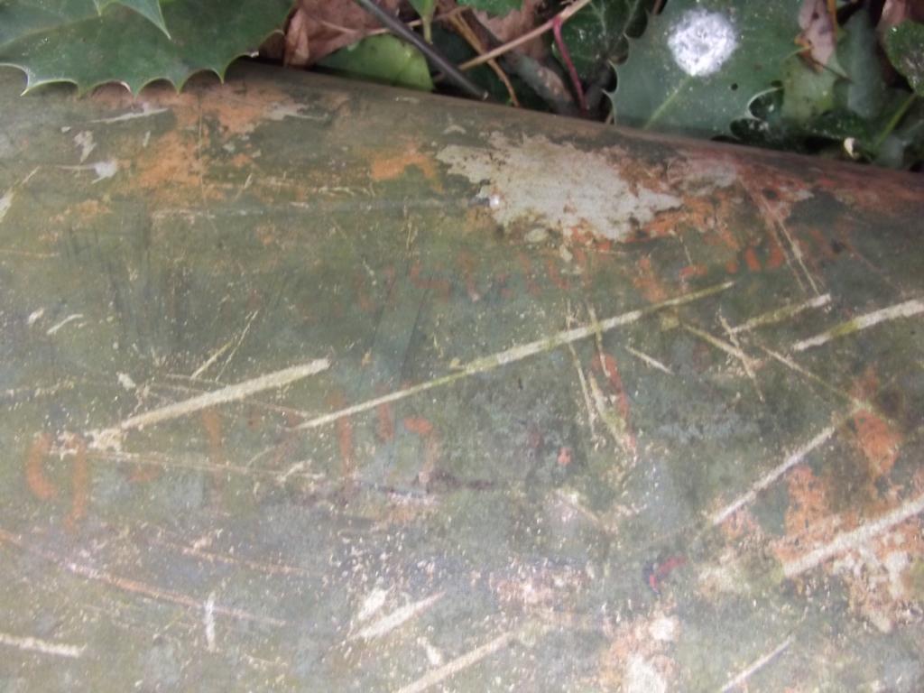

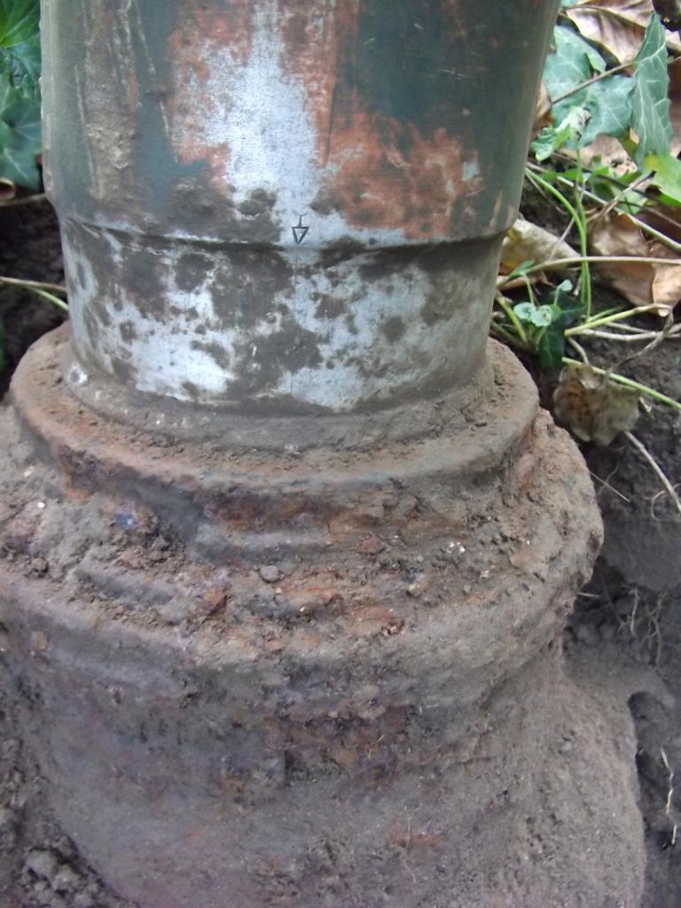

    Gefunden haben wir einen eingestanzten Pfeil und Reste einer Beschriftung auf der Blatt-Rückseite ( g -1215...? / darüber noch weitere Schriftfragmente, früher event. mal gelbe Farbe.
    Abmessungen des Blattes: Länge bis Aufnahme/Nabe ca 139 cm
    größte Breite ca 32 cm. Blattstutzen-rund ca 110 mm Durchmesser

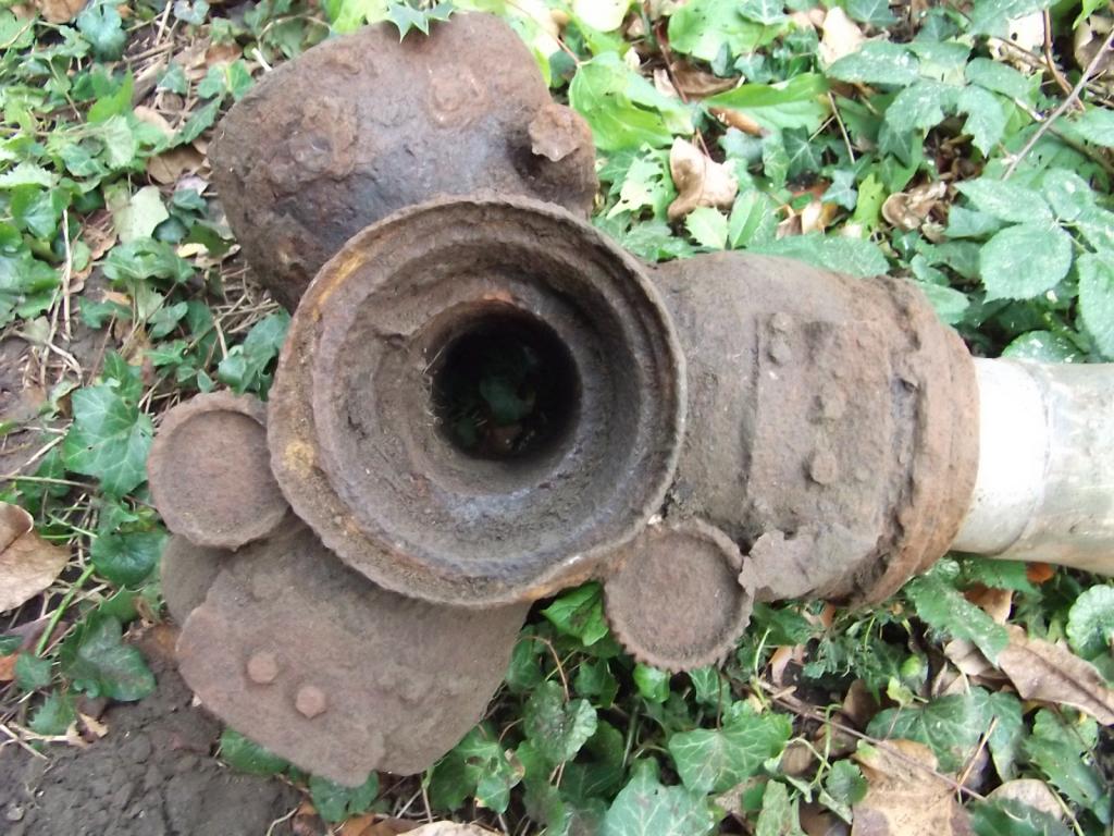

    Nabenaufnahme des Blattes ca 180 mm Durchmesser.
    Propellernabe-mittig/horizontal ca 150 mm Durchmesser.

    Kann dieser Propeller eindeutig einer FW 190 A-6 zugeordnet werden?
    Sternmotor spricht für FW...

    Also deutsch ist die Luftschraube zu 100 Prozent, versuch mal die rote Schrift so genau wie möglich zu lesen!

      es handelt sich um eine Verstell-Luftschraube VDM, die komplette Nummer sollte 9-12153.13 sein und deutet sicher auf eine BMW 801 Triebwerk hin.
      Ein Herstellercode aus drei kleinen Buchstaben war ebenfalls in rot aufschabloniert.
