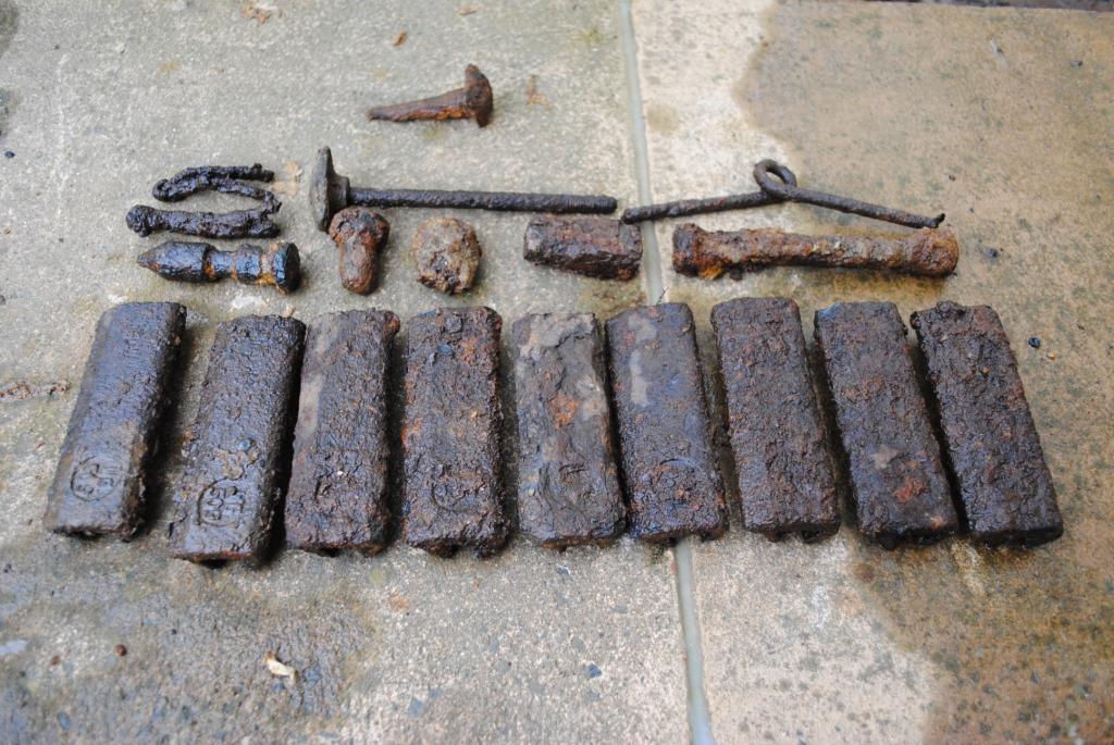

    Welchen Panzer grabe ich da aus?
    Von einem Einheimischen habe ich einen Tipp bekommen, wo nach dem Krieg ein Panzer stand, an dem die Einwohner die Kettenräder abmontierten. Er meinte, dass da bestimmt noch Teile zu finden wären.
    Nach ein anderthalbstündigen Suche habe ich die Stelle endlich gefunden und dann ging das gepiepse los.
    Anbei könnt ihr sehen, was ich in der mir noch verbleibenden Stunde ausgebuddelt habe. Da kann ich noch ein paar Mal hin bis ich alles rausgeholt habe.

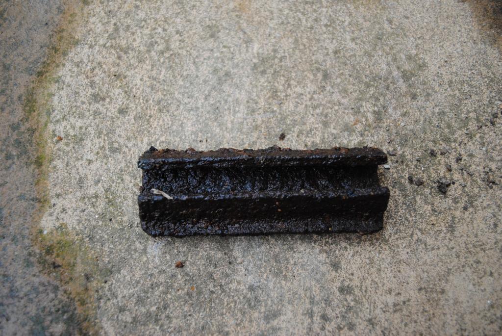

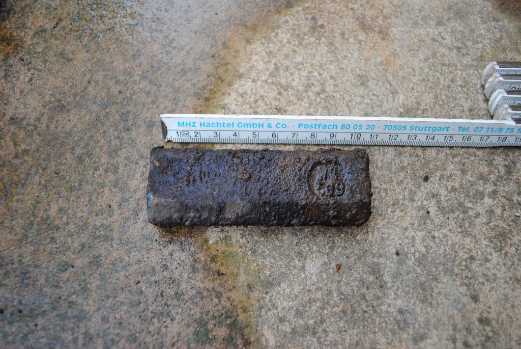

    Was sind das für Kettenteile die ich da gefunden habe. Sind das Verbindungsglieder. Es steht WG 509 drauf. Kann da jemand etwas mit anfangen?
    Ansonsten findet man da noch Bolzen, Muttern und Splinte.

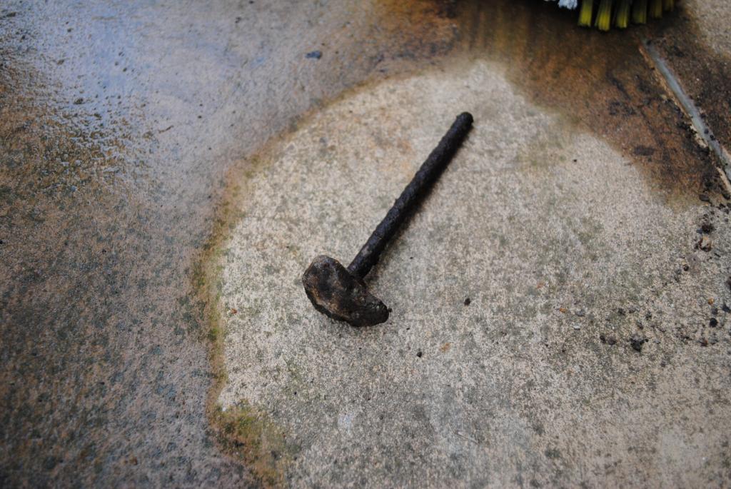

    Ausserdem habe ich noch diese Zugstange gefunden. Scheint ein Bedienteil zu sein.

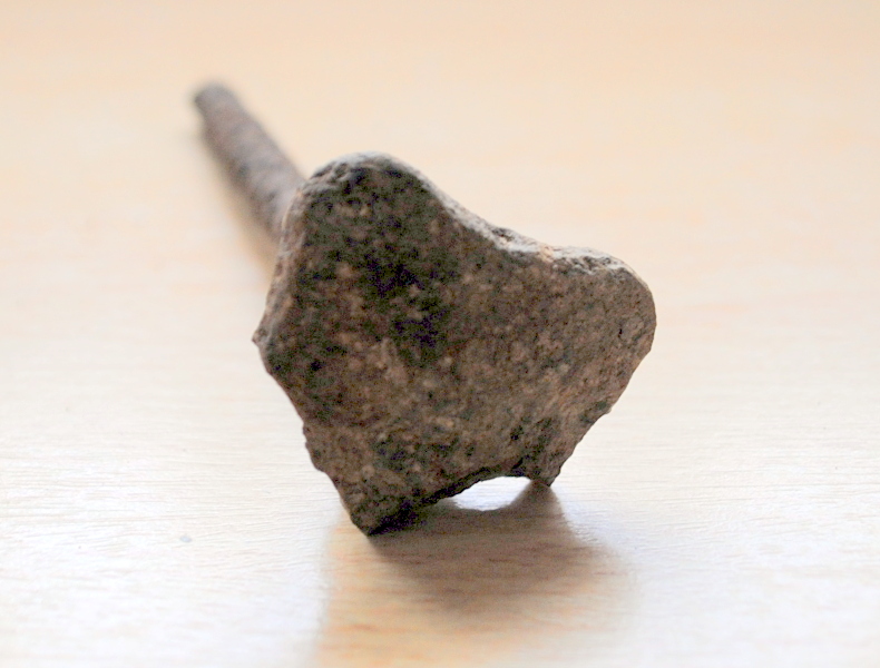

    Den Nagel am oberen Bildrand habe ich in den ersten 90 min gefunden.
    Kann jemand schon jetzt Rückschlüsse auf den Panzertyp ziehen?
    Viele Grüße
    Chronist

    Nix Panzer.
    Halbkettenfahrzeug.
    SdKfz 251 oder 8-Tonner.
    ...irgendwann nach 40-60 Jahren ist plötzlich jeder Panzer ein Königstiger.Genau,wie auch in jedem Dorfteich mindestens einer liegt.

      Zitat von Lucius
      Nix Panzer.
      Halbkettenfahrzeug.
      Danke schon mal. Halbkettenfahrzeug ist doch auch was. Nach so langer Zeit kann man schon mal ne Halbkette mit nem Panzer verwechseln.
      Wofür steht das WG 509?
      Viele Grüße
      Chronist

        Ich denke mal,Herstellerkürzel oder Hersteller...
        Ein Sondelfreund von mir restauriert die Teile.Ich werde ihn bei Gelegenheit mal fragen.

          Habe jetzt mal ein bisschen zum sdkfz 251 gegoogelt, meine gefunden Kettenteile konnte ich aber nicht identifizieren.
          Hat jemand ne Idee???

            Ich hab die definitiv schonmal gesehen...
            8-Tonner Halbkette?

              Das kann ich ebenfalls bestätigen---eindeutig Halbkette---Ickball

                  Jetzt fehlt mir nur noch die Zuordnung um welches Fahrzeug es sich handelte. Halbketten gab es ja in unterschiedlichen Grössen. Angefangen beim Kettengrad...
                  Würde gerne herausfinden um welchen Typ es sich dabei genau handelte. Wahrscheinlich muss ich zu Identifizierung noch mehr ausgraben. Habe mir im Internet verschiedene Ketten angeschaut, aber meine Teile noch nicht gefunden.

                    Ich habe auf den Teilen noch Inschriften gefunden.
                    Zum einen: "mPW"
                    Zum anderen BKS (Logo) 10 (auf einem anderen Teil sah es wie 19 aus)
                    Vielleicht hilft das ja weiter.

                        Das MPW könnte für Manschaftspanzerwagen stehen. Würde dann ja wieder passen. Das M ist geschwungen dargestellt, deshalb habe ich es zuerst klein geschrieben.

                          Bin immer noch bei Recherchearbeiten. Habe mir mal die gefundene Zugstange zur Brust genommen und auf Bildern gesucht.
                          Gefunden habe ich eine im Cockpit des 251 / 1 C. Schaut selbst mal.
                          Die Zugstange hat am unteren Ende ein Gewinde.
                          Viele Grüße
                              Zum einen: "mPW"
                              mpv und mpy hab ich.
                              Das Herstellerkürzel mpw fehlt mir in der Liste.
