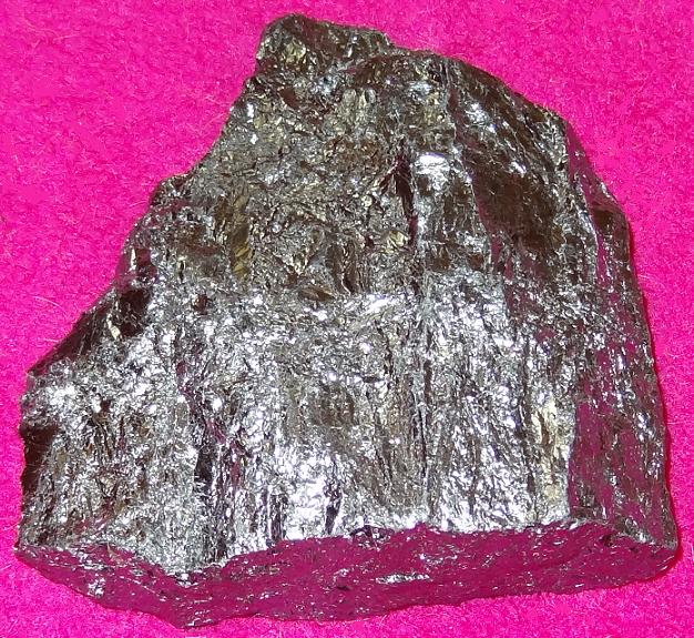

    Bin letztes Wochenende zum tauchen in Zeelnad gewesen und habe mich uW ein wenig mit einer PI-Sonde gelangweilt. In nähe der Position 51°36.4N 004°01.1E dann dieses ominöse Material gefunden. Es war kein Sondenfund. Die Sonde reagierte nicht auf das Material. Das Dingen lag als Einzelstück zuoberst auf dem Seeboden. Auffällig weil der Seeboden dort ausschließlich unbewachsen, glattflächig und schlammig-sandig war.
    Breite: ca. 80mm
    Höhe: ca. 90mm
    Dicke: ca. 22mm
    Gewicht: ca.175g
    Volumen: ca. 75 ccm
    Farbe: Silberblaugrau
    Errechnete Dichte: ca. 2,3
    Nicht magnetisch.
    Oberfläche: vielflächige Kristallstruktur, geschlossen.
    Haptik: kalt, glatt, hart, nicht scharfkantig.
    Hinterläst auf Papier keine färbenden Abriebspuren.
    Bricht bei mechanischer Belastung glasartig.
    El. Eigenschaft: leitend, je nach Position der Messspitzen mit wchselnden Widerständen.
    Absolut keinen Plan was es für ein Material sein soll.
    Auch erinnere ich mich nicht, in Mineraliensammlungen so etwas schon einmal gesehen zu haben.
    Vielleicht kennt sich jemand im Forum damit aus und kann aus der Beschreibung heraus das Material bestimmen?
    Gruß Robin

    Ich hätte jetzt auf Steinkohle/ Anthrazit http://de.wikipedia.org/wiki/Anthrazitkohle#Einteilung getippt...

      Hi Sven,
      kumma, ich komm aussem Ruhrpott. Bin mit dem Zeugs groß geworden und hab als Rotziger Vatters Deputatkohle noch selber in den Keller geschaufelt.
      Wenn ich eine Sache von Anderen mit sicherheit unterscheiden kann, dann isset Kohle (gleich in welcher Form sie zu Tage getreten ist).
      Nein, das ist keine Steinkohle.
      Aber trotzdem, danke für deinen Tip.

        Das ist Grphit.

            Hi Stefan,
            Graphit... hm.
            Passt in jedem Fall schon mal von der Dichte, der Leitfähigkeit, dem Aussehen der Oberfläche und der amagnetischen Eigenschaft.
            Ich hab einen Graphittiegel in dem ich schon mal Alu für einen Guß geschmolzen habe.
            Graphit ist ziemlich weich, im gegensatz zu dem Fund. Ich hab versucht mit einem Metallbohrer ein kleines Loch hinein zu bohren. Das ist praktisch unmöglich. Der Bohrer kratzt kaum was von von der Oberfläche ab. Ganz zu schweigen von "Loch bohren"
            Auch mit der Farbe kommt es nicht so hin. Das Zeugs ist metallisch glänzend, nicht schwarz wie Graphit. Es glänzt allerdings nicht so wie Silber. Vom Glanzgrad her schon, aber es hat nicht diese hellsilberne Farbe , sondern so einen Stich ins blaugrau.
            Bei uns in der Nähe ist ein Mineralienmuseum. Wenn das Hier im Forum bis Freitag nix mit der Bestimmung wird, werd ich da mal einlaufen und denen das Zeugs auf den Tisch legen.
            Hoffendlich schubsen die das Dingen nicht gleich in einen Bleibehälter. Grusel
            Gruß Robin

              Hallo
              Chromerz, oder Extraterrestrisch, Nickel?

                Könnte es Antimon sein?

                  Könnte Mangan oder Silizium sein

                    Gold Eher ein großer Brocken Nickel-Schlagge

                      Wenn es Nickel wäre hätte doch bestimmt seine Sonde was angezeigt,was aber wie Robin oben schreibt nicht der Fall war.
                      Ich tippe weiterhin auf Graphit.

                        Robin, reibe das Teil mal an der unglasierten Unterseite eines Porzellantellers (nicht Steingut) und schau mal welche Strichfarbe das Mineral erzeugt!

                          Von der Optik, passt das mit dem Silizium!

                            Hallo zusammen.
                            Habe heute mal einen Tripp zu einem Mineralienfachmann unternommen.
                            Die Lösung war einfach. Wie Coalminer richtig vermutete, es ist Silicium.
                            Höchst rein, aus einer Siliciumschmelze.
                            Nach darstellung des Fundortes und der Fundsituation wurde vermutet, dass es sich um eine Schiffsladung des Zeugs handelte und ein Besatzungsmitglied des Kahns wahrscheinlich mit dem Teil nach einer Möwe warf, die ihm das Deck vollka.... wollte.
                            Na ja, also nichts besonderes, aber ein nettes Andenken an einen sonst langweiligen Tg.
                            Schön aussehen tut das Dingen ja, folglich wird es einen Platz in meiner Kuriositätensammlung finden.
                            Danke für eure Tipps, Ratschläge und Antworten.
