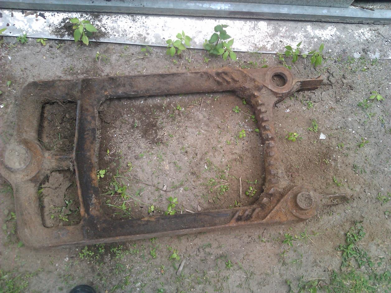

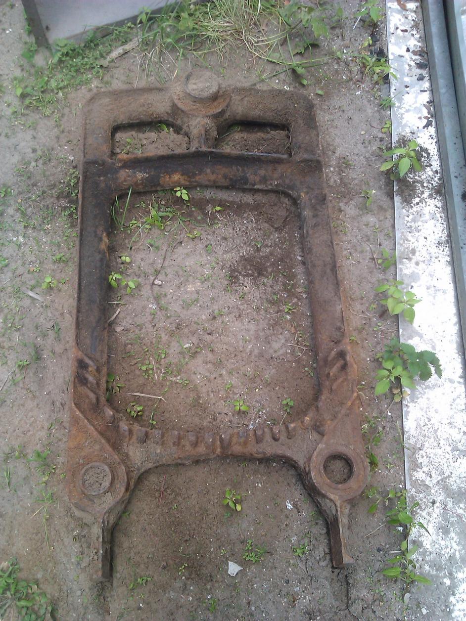

    Von was stammt dieses Teil?
    Hat jemand eine Theorie, oder besser weiß durchaus was dies sein könnte?
    Höhe des Teils ca. 120 cm, Breite ca. 50cm. Gewicht schätze ich auf ungefähr 50kg.
    Ich könnte Dienstag noch bessere Fotos nachreichen, auch eine bessere Reinigung ist möglich.

    nur mal so auf die schnelle, könnte aus Gusseisen sein und eventuell von einem alten Ofen stammen.
    Gruß Lonestar

      Oder ne alte Heizkörper Rippe.m.f.g.Rico;-)))

        Das ist ein gußeisernes Segment eines Heizungskessels.

          Teil
          Teil eines sog. Gliederkessels.
          Je nach Heizleistung wurden diese verbunden. So konnte der Verbrennungsraum verändert werden.

            Gliederkessel scheint die Lösung zu sein. Ich kenne zwar von früher noch den GK 21 und dann auch nur in Benutzung, demontiert nicht.
