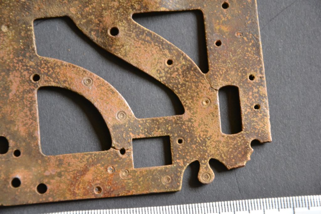

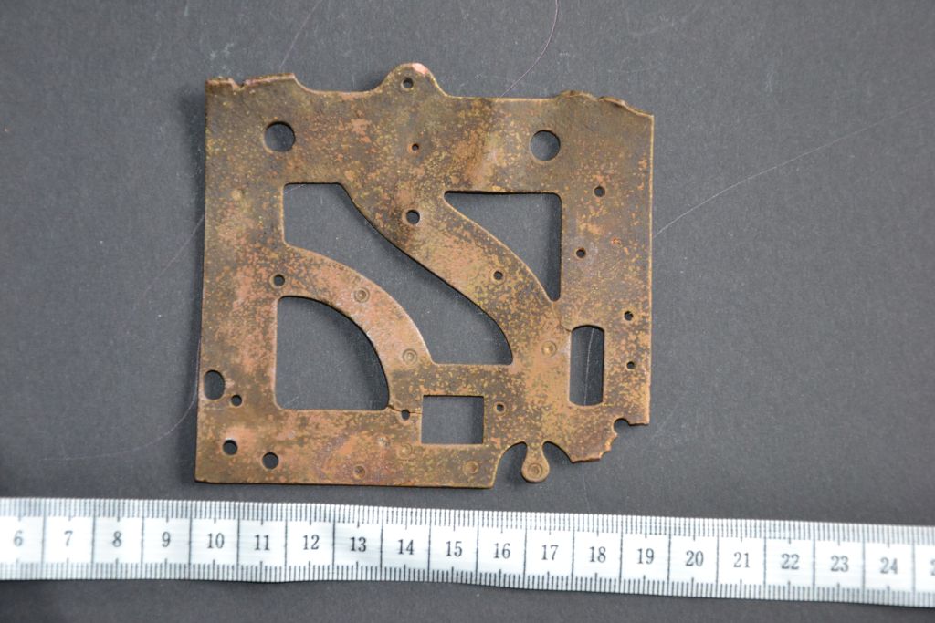

    Etwas interessantes gefunden. Leider keine Ahnung was
    Werkstoff ist Kupfer, keine Beschriftung graviert oder eingeprägt erkennbar.

    evtl. die Grundplatte von einem Uhrwerk, Zählwerk oder etwas Vergleichbaren?

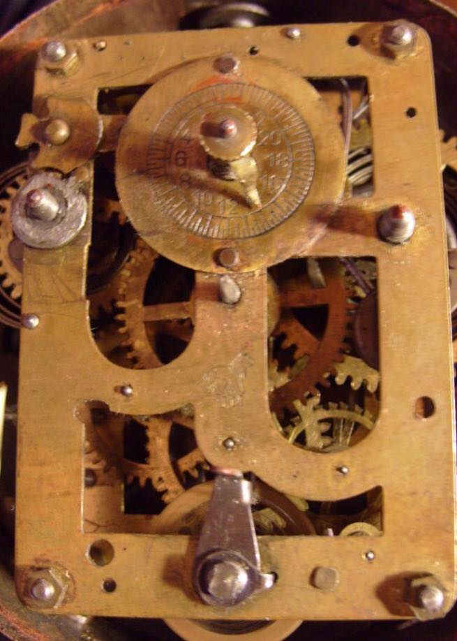

      Exakt daran habe ich auch gedacht. Hatte mal ein optisch recht vergleichbares Stück. Stammte aus dem Uhrwerk einer Tisch/Wanduhr? der Gründerzeit.

        Hier mal ein Vergleichsbild

          Vielen Dank! Das mit einem Zählwerk/ Uhrwerk passt- Lagerstellen kann man ja auch noch erkennen..
          Nur noch eine Frage an die Spezialisten. Ich kenne so Uhr Innereien eigentlich nur aus Messing. Sind solche Grundplatten auch aus Kupfer bekannt?

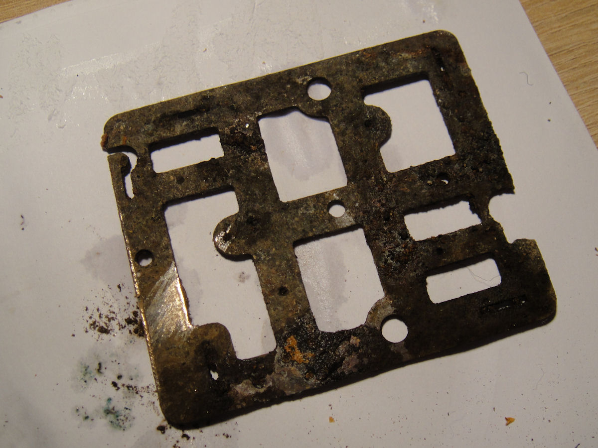

            Deine ist sicher auch aus einer Legierung, kein reines Kupfer. Anbei mal ein Fund von heute (links angeschliffen),Metall leicht rötlich aber doch eher Messing.

                Schaut mal auf dem ersten Bild von mir oben an der Öse,da ist beim reiniegen sofort was weggebröselt, sieht wie Kupfer aus.
                Das mit dem Uhrwerk oder Zählwerk kann sehr gut sein. (Danke)
                Frage ist halt wer Kupfer für so Teile verwendet hat, weil Messing an für sich, der bessere Werkstoff für solche Teile ist...
