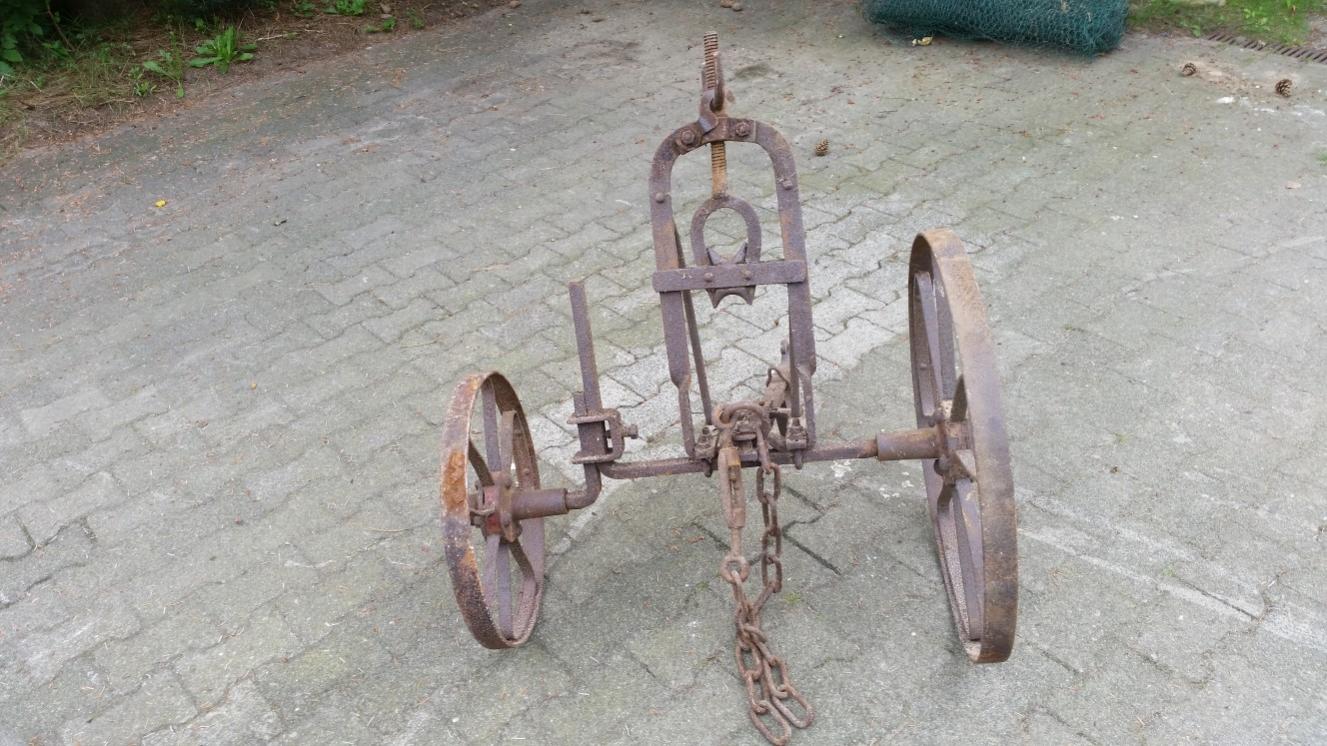

    Moin Leute ...
    Habe da heute was vom Schrottplatz mitgebracht, es lag schon halb unter anderem Schrott begraben , aber die waren so freundlich und haben mir das Ding mit dem Greifer wieder rausgepflückt. Hat mich n 10er für die Kaffeekasse gekostet und ich durfte das Ding mitnehmen ....
    Aber was ist das ??? Dachte erst an etwas um Baumstämme zu transportieren , aber warum sind die Räder unterschiedlich groß - um gewollte Schräglage einzustellen ? .... sieht jedenfalls nicht zusammengeschustert aus, denke das gehört so.
    Landwirtschaftlich ist wohl klar, aber wie heißt so ein Ding ?
    Und wie alt mag es sein ....
    Wie auch immer - kommt als Deko in den Garten zu meinen anderen Rostschätzchen ...

    ... da hing mal ein Pflug dran.
    Sicher ein Einschar.
    Die unterschiedliche Radhöhe rührt daher, daß das große Rad in der zuvor
    gezogenen Furche fuhr, diese quasi bzw. leichter als "Führung" diente.
    Das kleine Rad fuhr dann "oben", auf dem noch nicht umgebrochenen Teil ...
    Dein Fund ist also etwas unvollständig ...

        @ Sorgnix: Richtig!
        Gab es aber auch in mehrfuchigen Ausführungen...

            und ja, die meisten Bilder bei google zeigen Geräteträger, die zwei gleichgroße Räder haben.
            DIE fuhren auf dem Acker im Normalfall während des Pflügens aber SCHRÄG, weil eben
            ein Rad IN der Pflugfurche fuhr, das andere oben ...
            oben gezeigtes Modell fuhr eben nur auf dem Weg ZUM Acker schräg ...
            ... war aber eben nicht das verbreitetste
            bzw. nur fürs Pflügen geeignet.
            Wenn man ne Egge dran hängen hatte, dann war der Acker ja zwangsläufig schon
            auf "Niveau" gebracht, sprich man fuhr auf "ebener" Fläche.
            Wg. mir ist der Geräteträger mit gleichgroßen Rädern dann "universeller", der mit
            ungleichen für "Spezialanwendung" ...
            was weiß denn ich, ich wurde geboren, da war das Ding schon Schrott ...
            Jörg

              Ich habe gerade einen Einschar-Kipppflug im Museum in Arbeit. Auch der hat zwei
              unterschiedlich große Räder. Für diejenigen, die sich nicht so mit historischen
              landwirtschaftlichen Großgeräten auskennen: Das kleine Rad konnte man in der Höhe so
              verstellen, das es mit dem großen auf dem gleichen Niveau war. So wurde das Teil zum
              Feld gebracht oder wenn nach dem Pflügen eine Egge bzw. Sternwalze angehängt wurde.
              Das kleine Rad musste auch deshalb verstellbar sein, da die Pflugsohle je nach
              beabsichtigter Kultur unterschiedlich tief war.

                Zitat von Ironpic
                Falls dieser Link hier noch nicht bekannt ist (sortiert nach Hersteller):
                Historischen Geräte, Maschinen und Fahrzeuge der Landtechnik, zusammengestellt von Klaus Dreyer.
                Gerade noch gefunden. Ganz runterscrollen, da ist der Vorwagen zu sehen.
                http://www.pflugmuseum.ch/pflug-hist...tandteile.html
                Danke für den Link.
                - Vorwagen .... ich habe die ganze Zeit nach diesen Begriff gesucht
                Dirk

                  Danke für des Rätels lösung ..... dann muss ich nur schnell schauen ob ich den fehlenden Teil noch beim Schrotti finden kann ....
