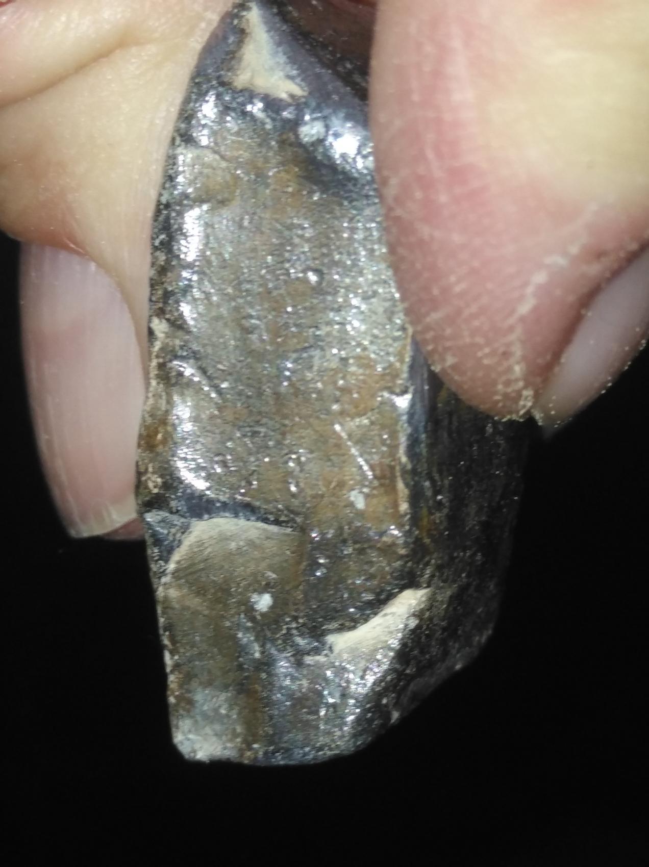

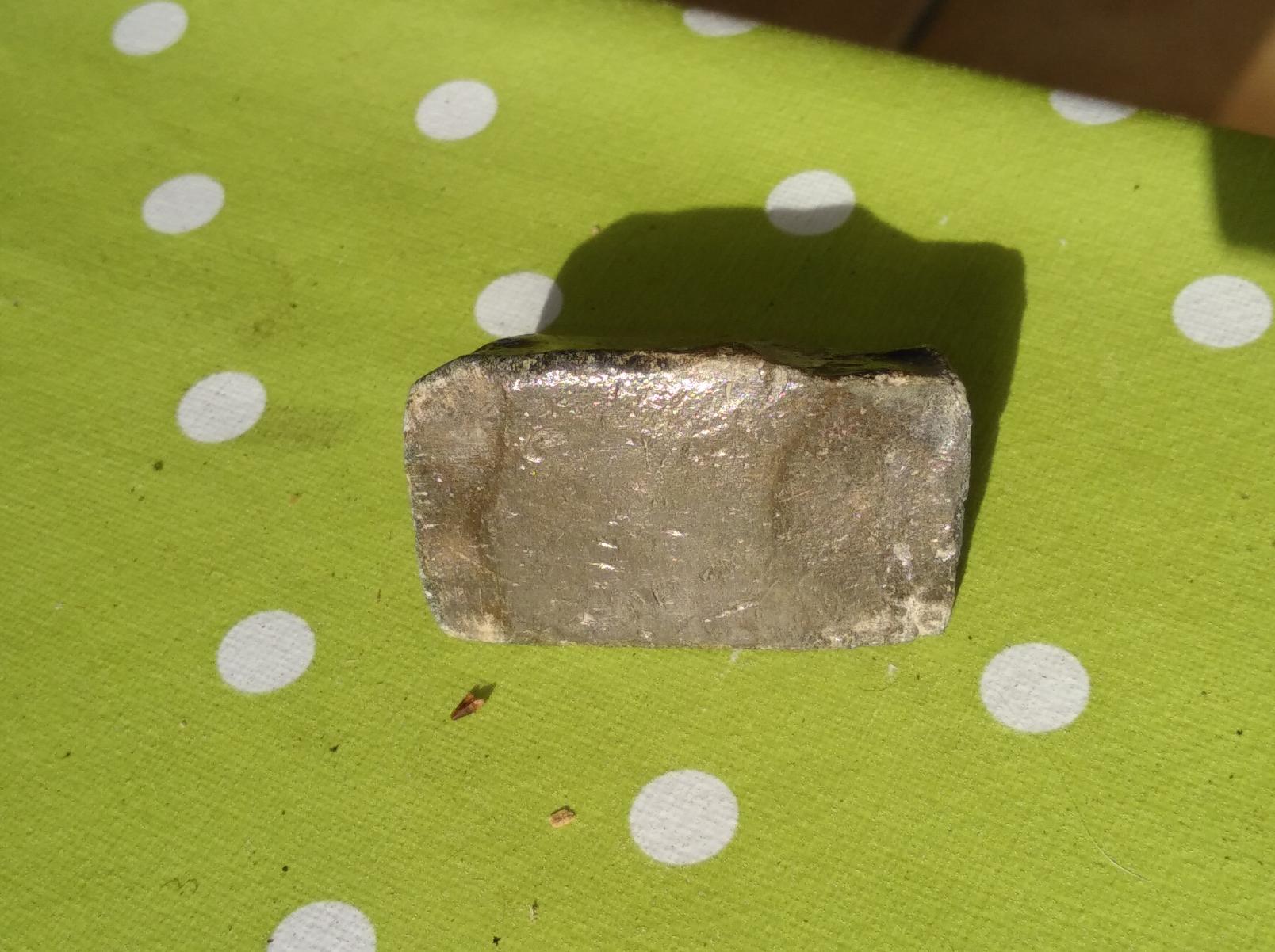

        Nabend, hier die Bilder.
        Habe den Barren angekratzt, er scheint silbern zu sein, wie Alu oder Silber. Aber für Alu meine ich, ist er zu leicht....
        ...zu schwer, meinte ich natürlich...

          Moin.
          Zink wäre eine Möglichkeit ( 7,14 g/cm³ )
          Gruß Wolf

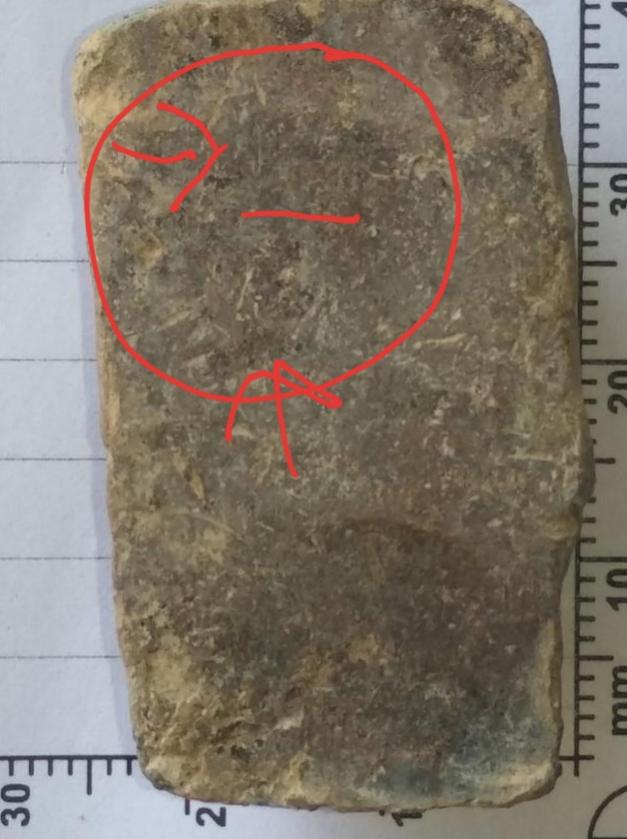

            Kannst du das bitte mal sauberbürsten?

              Bei Zinkbarren wär die Verbindung zu den Römers wieder möglich, oder?
              Man könnte mal in dunkler Stube mit einer Lichtquelle von verschiedenen Seiten über trilobits angefragter Stelle streiflichtern.

                Warum soll das kein BLEI sein, bei der Größe und 88 Gramm?

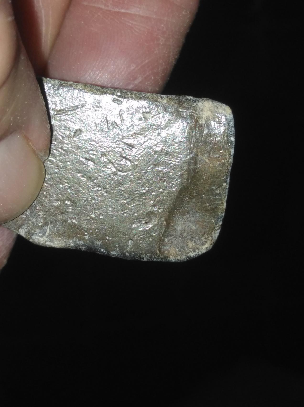

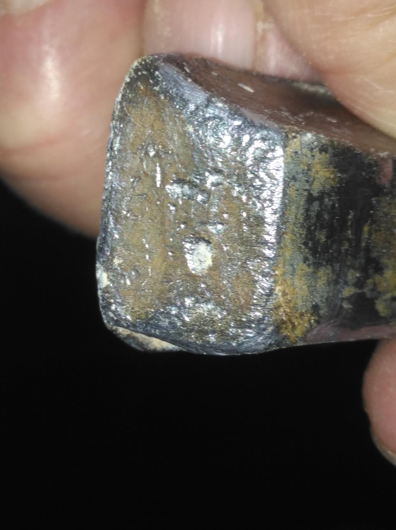

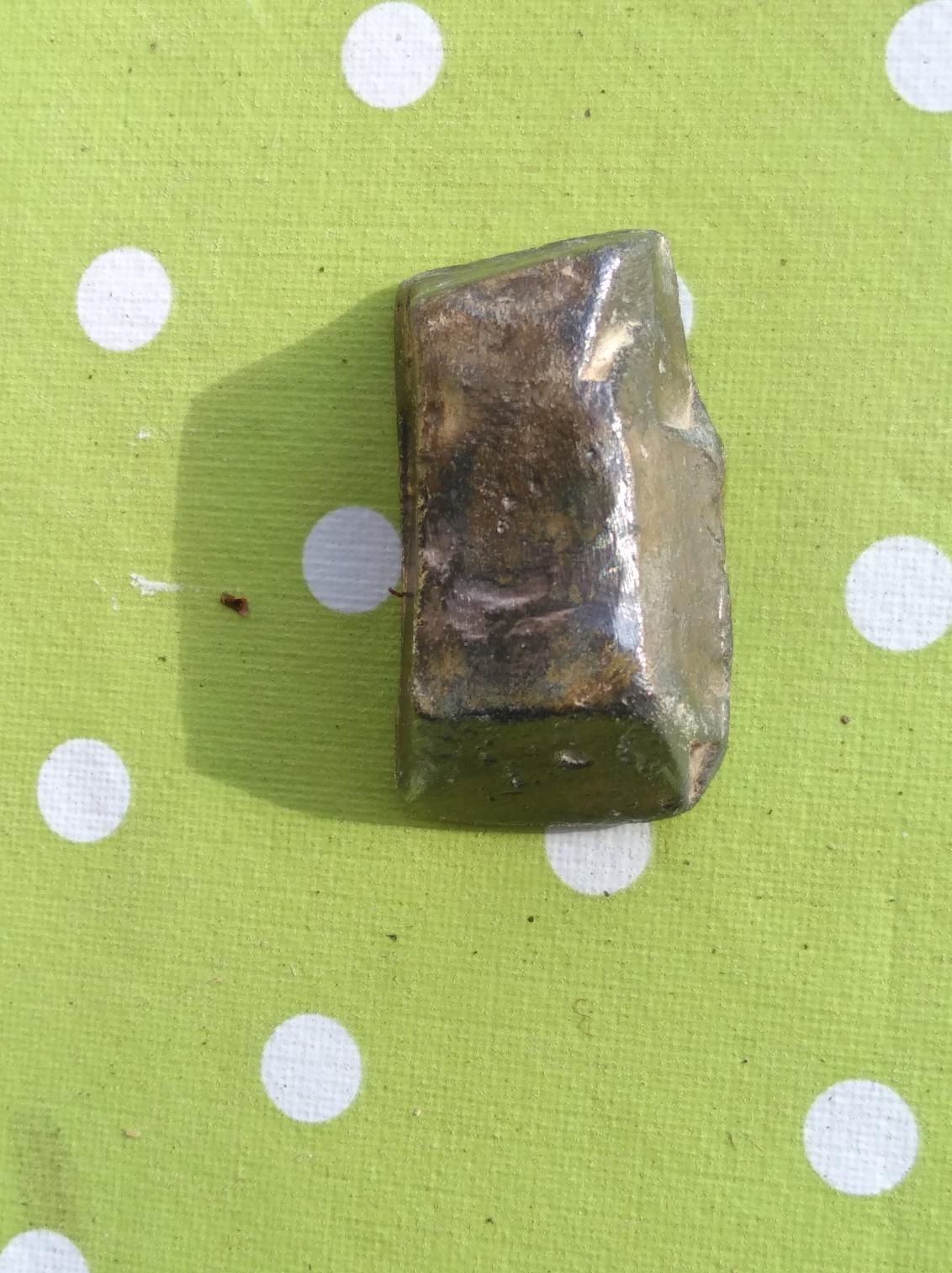

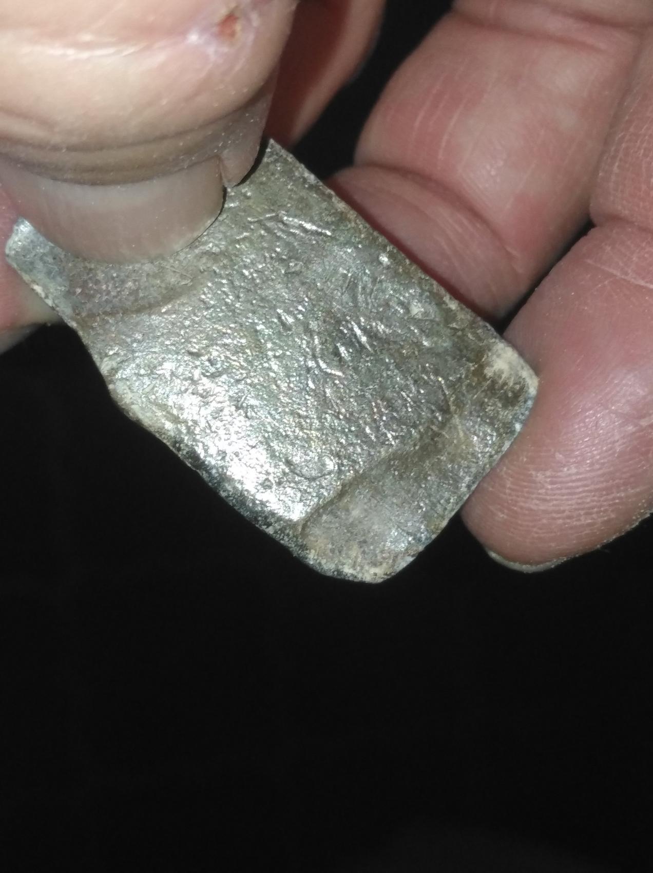

                  So.. gesächt, tun getan... ;-)
                  Hab meinen Dremel ausgepackt und bin mit ner weichen Messingbürste über alle Seiten...
                  Im Dunkeln dann den Barren unterm Handylicht der Kamera hin und hergedreht, mit ein bisschen Einbildung lassen sich tatsächlich arabische Zahlen deuten, was dann einen römischen Ursprung natürlich wieder ausschließt.
                  Das muss jetzt auch nicht unbedingt römisch sein, mir ist das egal, würde nur gerne wissen was es ist....
                  Hoffe, die Bilder sind in Ordnung...

                      Jetzt sieht man doch was!
                      Genau 88gr. ...?.hust hust metrisches system 1875...
                      Evtl. Waagenblei?

                        Also nach meinen Erfahrungen würde ich sagen das es ein Bleibarren ist.
                        Sieht man an der Farbe, Oberflächenbeschaffenheit und der Patina.
                        Ähnliche Metalle hätten anders mit der Umwelt reagiert...

                          Sehe ich auch so !

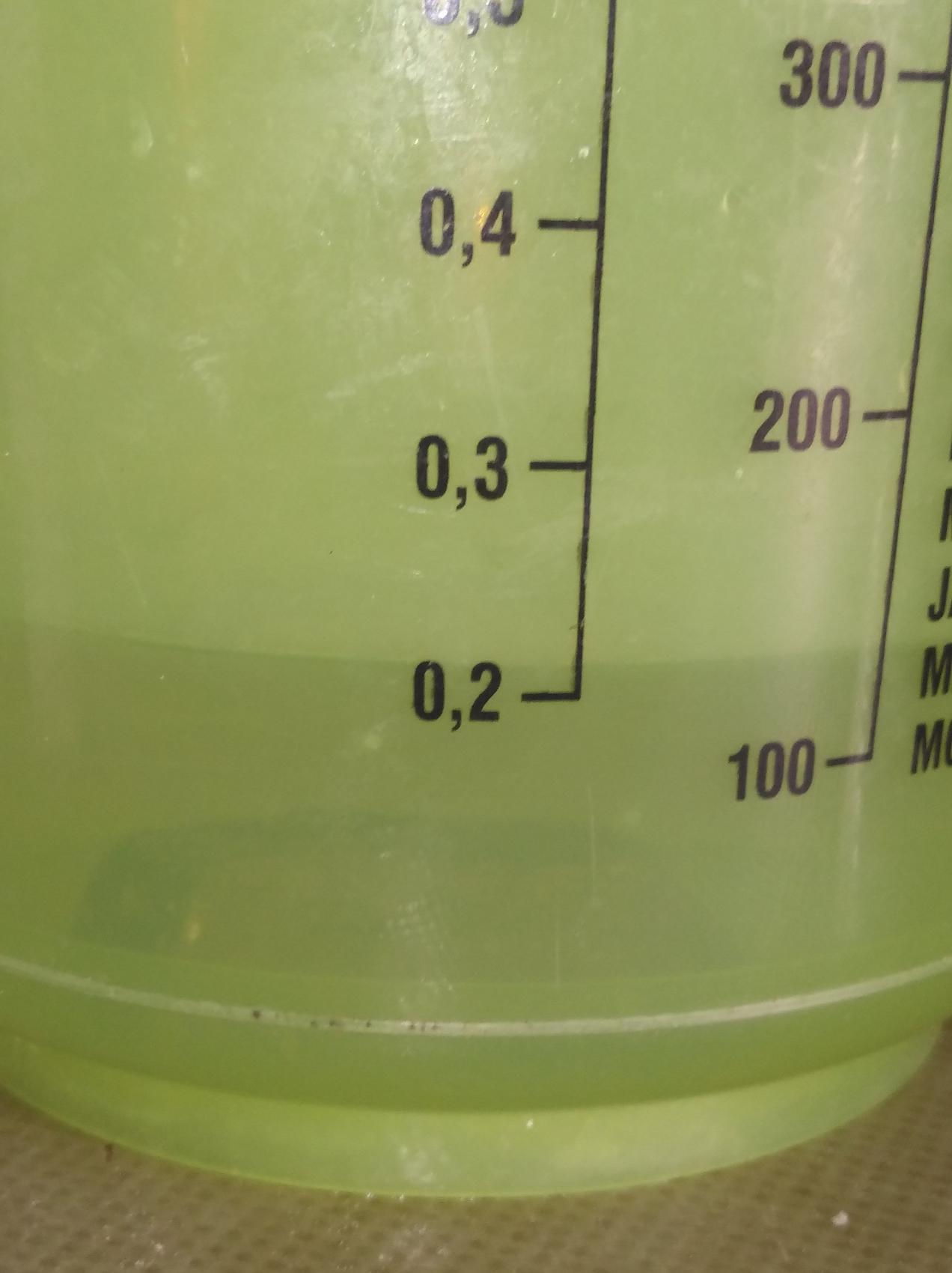

                            #28
                            Moin Stepo

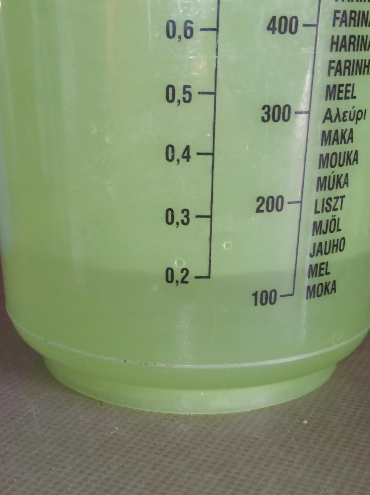

                            Hast du einen Meßbecher mit ml einteilung ( 500 - 1000)
                            wenn ja, dann fülle den auf ein gerades Maß mit Wasser auf.
                            Dann versenkst du den Barren darin und notierst den neuen Stand,
                            damit hätten wir dann das exakte Volumen und dann sollte es
                            zusammen mit den 88 g möglich sein dieses Rätzel zu lösen ...
                            Gruß Wolf

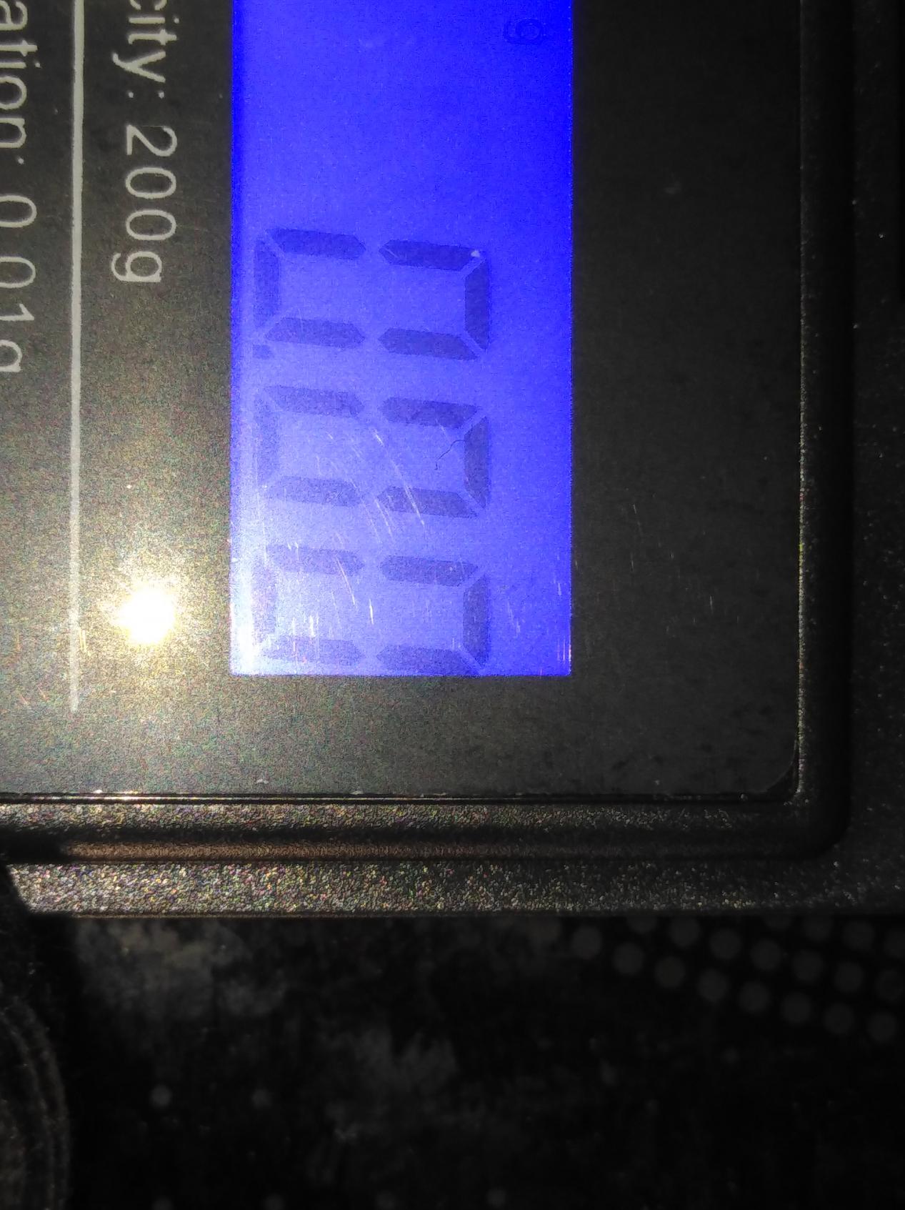

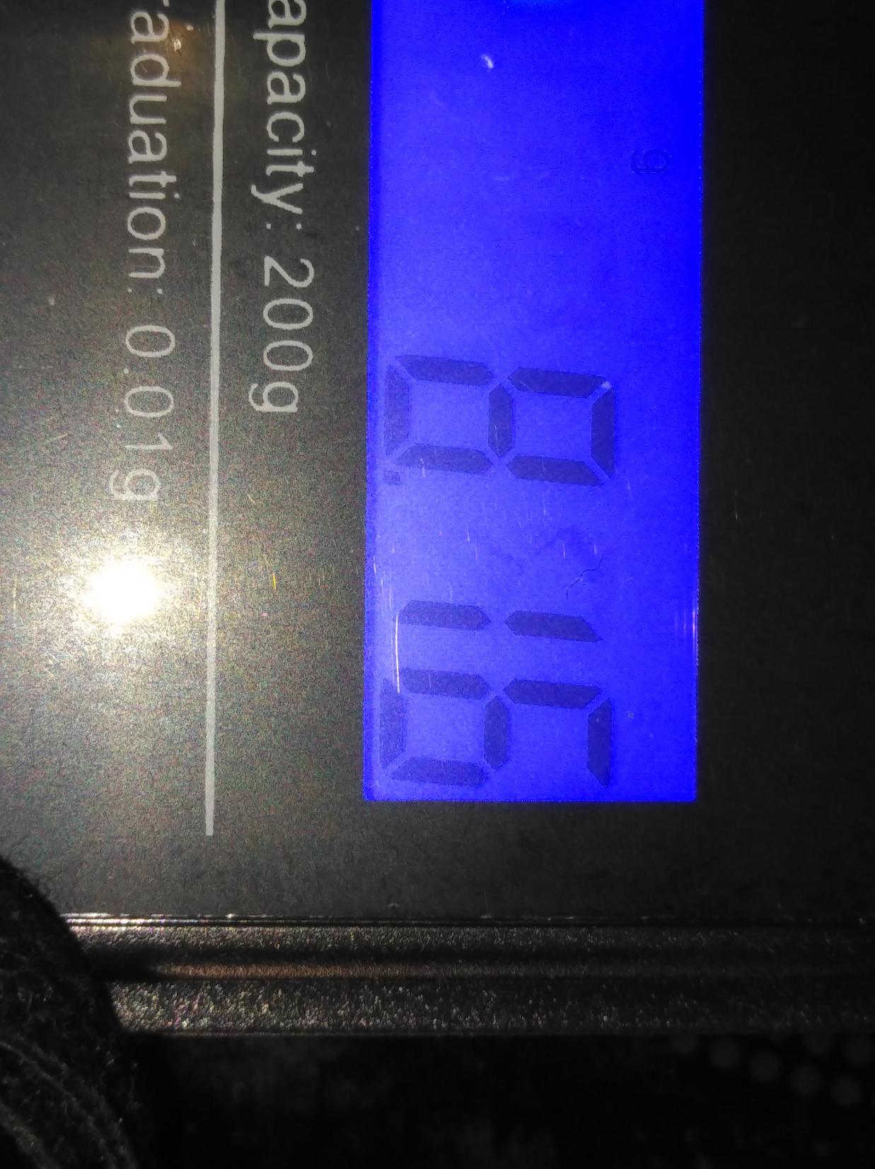

                              Geht noch genauer, Stichwort Tauchwägung:
                              - Meßbecher mit Wasser füllen
                              - Meßbecher auf die Feinwaage stellen und auf „0“ tarieren
                              - Barren mit möglichst dünnem Draht fixieren und komplett in das Wasser halten. So, daß er keine Bodenberührung hat
                              - Das nun angezeigte Gewicht entspricht dem Volumen
                              Funktioniert auch, um den Feingehalt von Münzen usw. zu bestimmen.

                                #30
                                So, hier nun noch die "Messungen" im Wasser....
                                hab leider keinen Messbecher mit einer engeren Einteilung zur Hand...
                                Aber ich gebe mich auch mit Blei-Barren zufrieden, wenn es die Fachwelt so sagt... ;-)
                                Habt tausend Dank für eure Hilfe...
