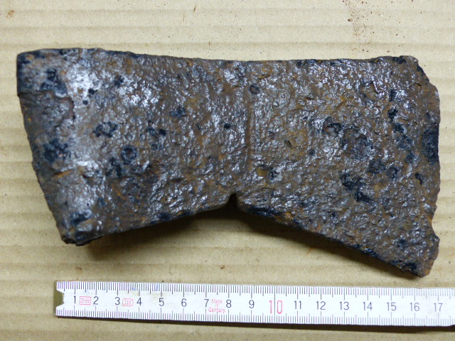

    Hallo zusammen, dieser Axtfund schient mir noch echte Handarbeit gewesen zu sein. Weiß vieleicht jemand um welche Zeit sie hergestellt wurde?
    Danke im vorraus!

    Bitte mal ein bild von der anderen seiten wegen der nagelkerbe!

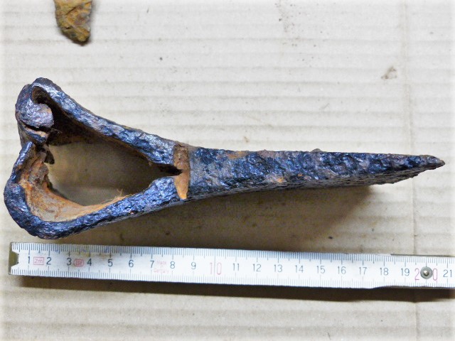

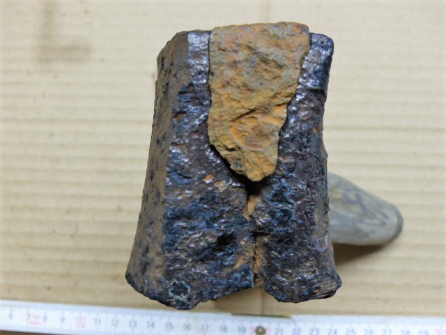

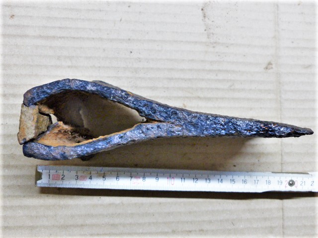

          ... was ist denn dem Ding widerfahren??
          Das Axthaus hinten derart zerdonnert, in der Länge aufgerissen und verbogen?
          Und das Blatt sieht ja aus, als ob es sich spaltet ...
          Das Teil sieht fast so aus, als wäre sie aus einem flachen Stahl einmal komplett gefaltet,
          das Axthaus geformt bzw. "gewickelt", dann die beiden Blatteile verschmiedet ...
          FALLS das überhaupt so gehen könnte.
          Und ne Nagelkerbe kann ich beim besten Willen nicht finden ...
          Meint er "Kuhfuß"?? Was zum Nagel ziehen??
          Sprich, mit der komischen Kerbe zwischen Haus und Blatt, da wird wohl keiner nen Nagel mit ziehen können ...
          Jörg

            und welche epoche gebt ihr dem "notbeil"?
            nach den vorhandenen bildern …
            und dem aufbau bzw. der verarbeitung, …
            ist das teil nicht älter wie anfang 20. jahrhundert!!

              Ich habe auch noch nichts Gegenteiliges behauptet ...
              Das Haus spricht für Deine Ansprache
              Mich beeindruckt halt, welche Kraft da auf das Ding eingewirkt haben muß.
              Das sieht auch nicht so aus, wenn man damit z.B. "Jesusnägel" in den Dachstuhl einschlägt ...

                Sieht aus wie wenn an dem Nacken ein anderes Material eingesetzt und im Feuer verschweißt wurde. Wenn der Axtkopf aus einem Eisenbrocken für das Auge gespalten wurde um das Haus herzustellen, würde ich vor 1900 gehen, da gab es schon Axtkopf Rohlinge https://www.google.com/url?sa=i&url=...AAAAAdAAAAABAD für jede Dorfschmiede aus denen der Schmied dann seine Äxte schmieden konnte.
