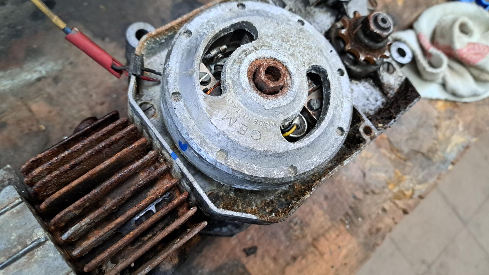

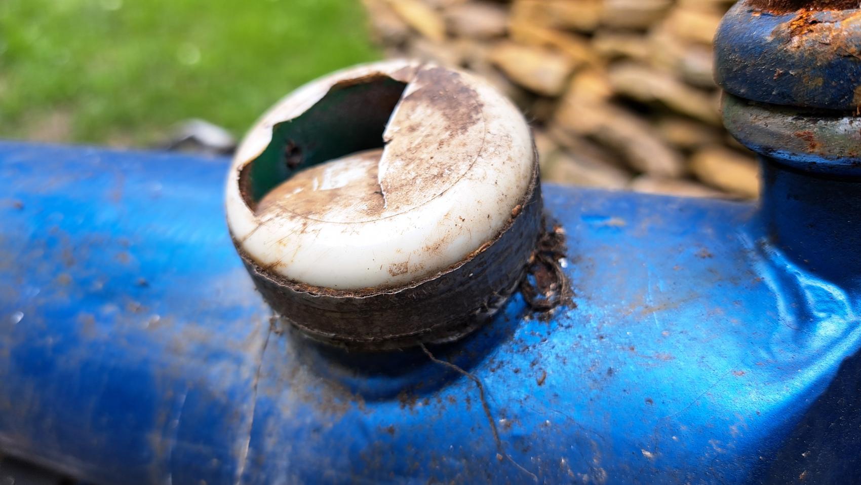

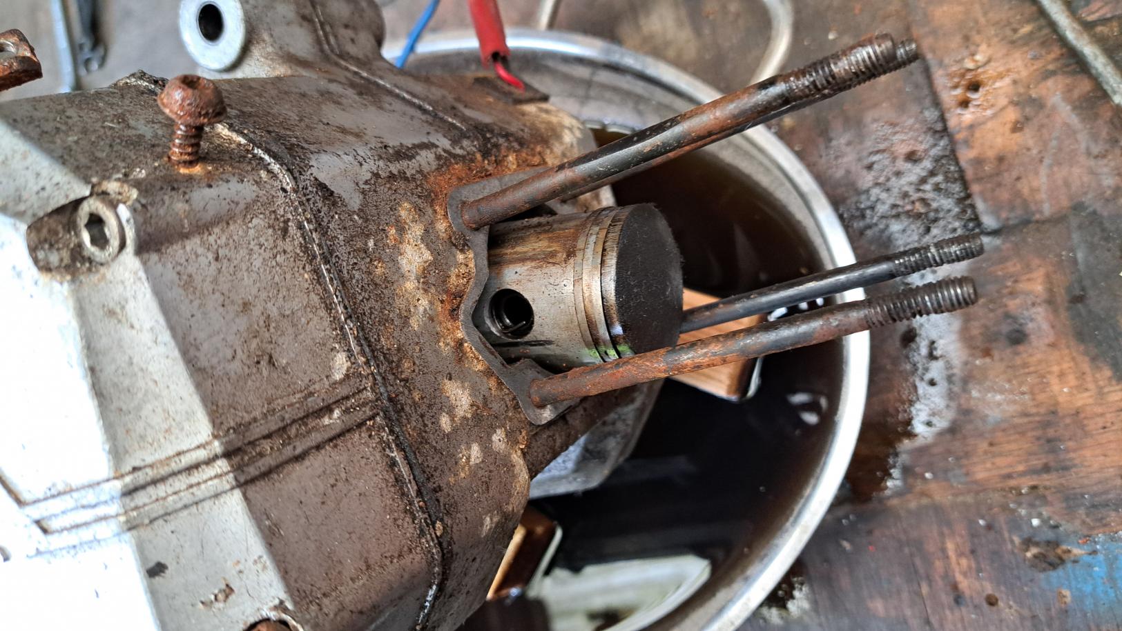

                    mitlerweile ist die karre fast komplett zerlegt....der motor wehrt sich noch ...aber sobald der polradabzieher da ist wird auch er fallen!
                    technisch hat das ding nichts zu bieten weil sehr sehr einfach konstruiert...aber paar böse stolpersteine haben sich die entwickler schon geleistet...keine seperaten radlager sondern mit einzelkugel gelagerte achsen!
                    die gabel vorn besteht aus 2 federn...das wars....der tank ist ja tragendes teil und alle halter in den tank gebohrt!
                    federhalterungen ohne ablauf fürs wasser usw....
                    der blaue punkt ist meine vorläufige ot markierung!
                    und da liegt diesmal auch mein schwerpunkt ...der motor soll ordendlich laufen und dicht sein!
                    später kann er das ding wieder antreiben...oder nen bobbycar,kettcar...grubenwagen !

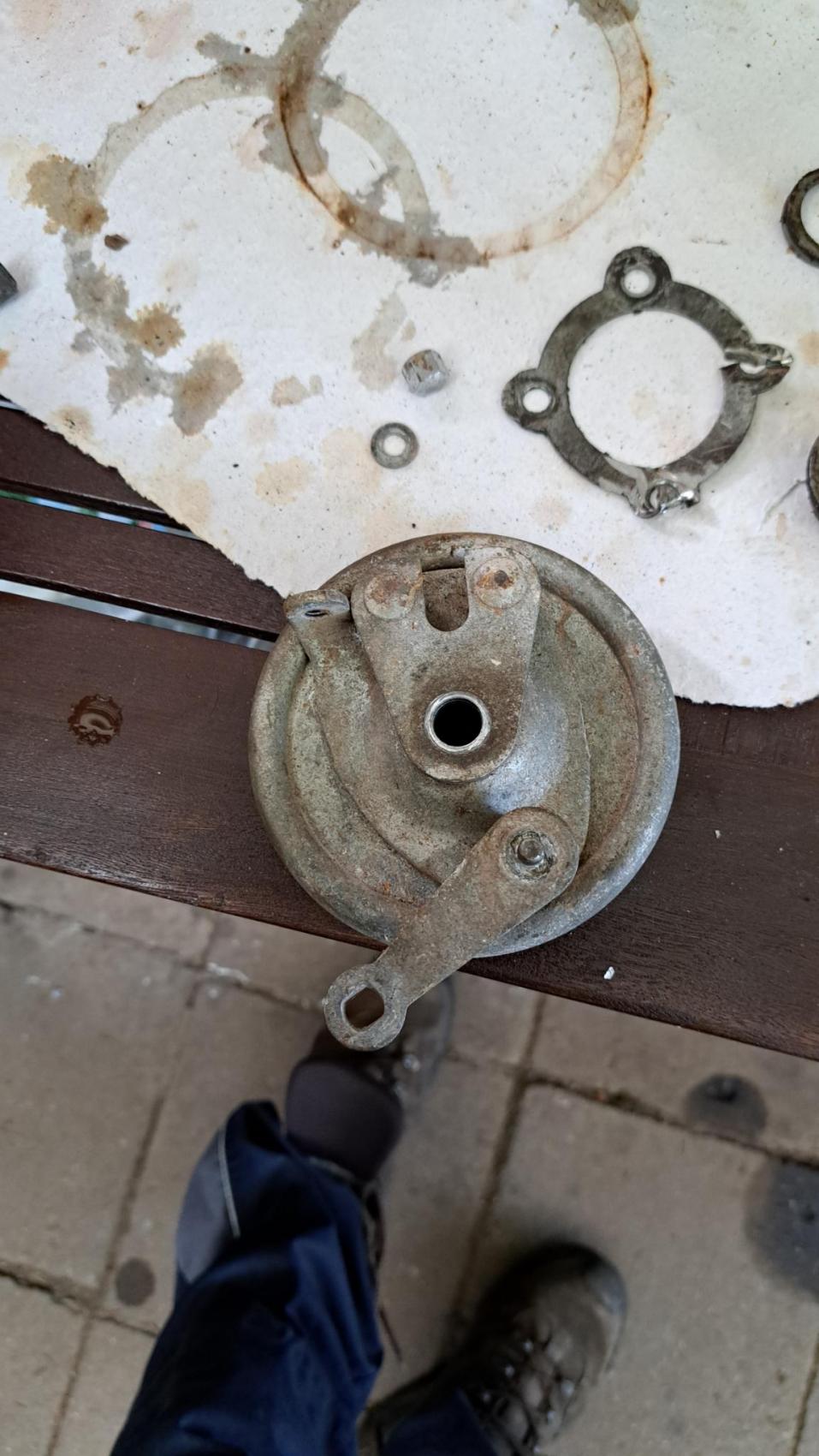

                      ab zum strahlen und teilpulvern...

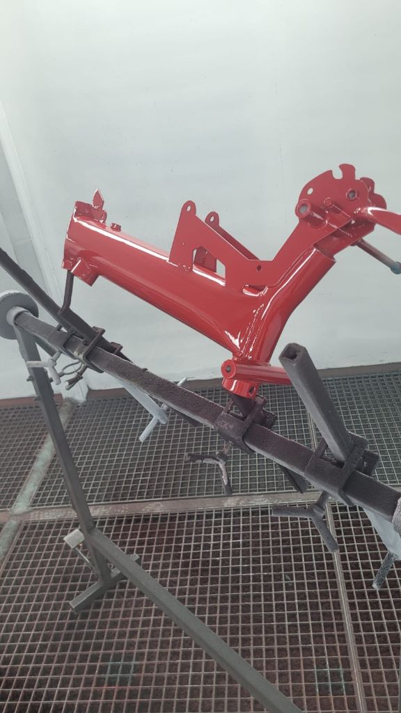

                          #27
                          diesmal leider nicht......😭😭😭😭
                          mein sohn hat sich rubinrotmetallic für den rahmen und für die felgen saphirschwarzmetallic gewünscht!

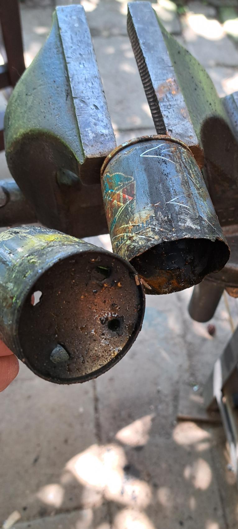

                          hier habe heute mal den db killer rausgebaut!😂
                          die ganzen luftfilteraufnahme ist vermurkst jetz druckt mir mein kumpel nen addapter...

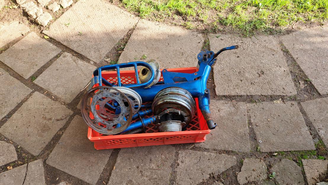

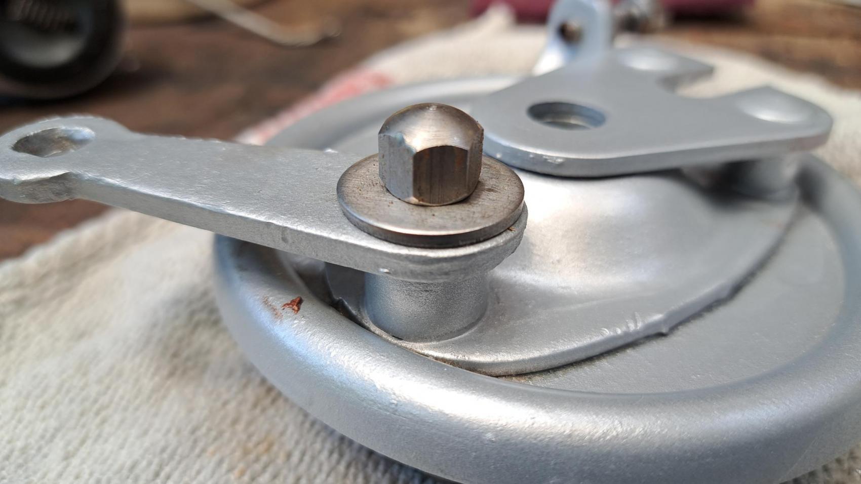

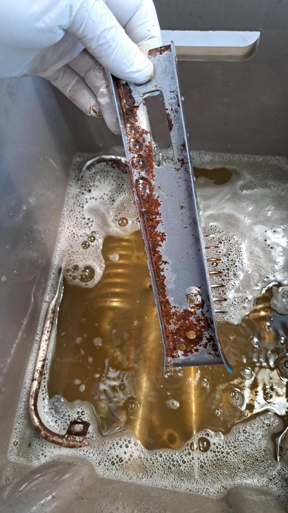

                            alles was rost hatte liegt noch im essigbad.....die bremsbelagträger konnte ich zwischendurch heute fertig machen...
                            entrosten lackieren abschmieren und ordendliche edelstahlschrauben und scheiben!
                            die chromteile werden auch gut sauber aber nachverchromen sprengt das budget!

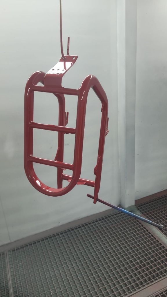

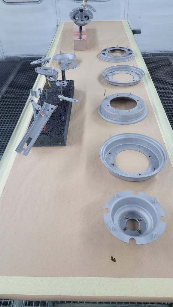

                              #29
                              so gestrahlt ist alles....bis auf den rahmen

                                #30
                                der klarlack fehlt noch....
