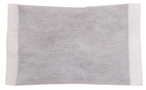

Zum Batterieproblem bei Kälte:
Ich hab da mittlerweile ein Feetback aus Russland. Da waren XP-Detektoren im Einsatz und ich hab als Beipack die kleinen Wärmekissen mitgeliefert. Nur damit ist fast die normale Betriebsdauer möglich gewesen, ohne Wärmepack waren die Batterien nach nicht einem Suchtag schon platt.
Ich merk das auch bei meiner Digicam. Ein frischer Satz Batterien bei Außentemparaturen um 5 Grad Minus, da war nach 50 Aufnahmen mit ca. 20 x Blitzen diese ratzeleer, normalerweise mach ich bei warmen Temperaturen damit über 500 Fotos bei wenigstens 50x blitzen.
Ich kann nur raten die Batterien warm zu halten oder wenn es möglich ist, die Elektronik am Körper (unter einer Jacke) zu tragen. Ersatzbatterien oder Akkus immer in der Hosentasche platzieren.
Bei der Verwendung der Wärmepacks (die nicht "wiederaufladbaren") darauf achten das trotzdem noch was Luft drankommt, ansonsten heizen die nicht so gut, ggf. ab und an mal in die Hand nehmen und durchkneten. Diese geben für wenigstens 10 Stunden Wärme ab und wenn man nicht so lange sucht kann man den Wärmepack dann noch zum "selbstaufwärmen" weiternutzen
Noch was: Diese Wärmepacks sind im Vergleich zu einem neuen Batteriesatz wesendlich günstiger..
So sehen sie ausgepackt aus:
