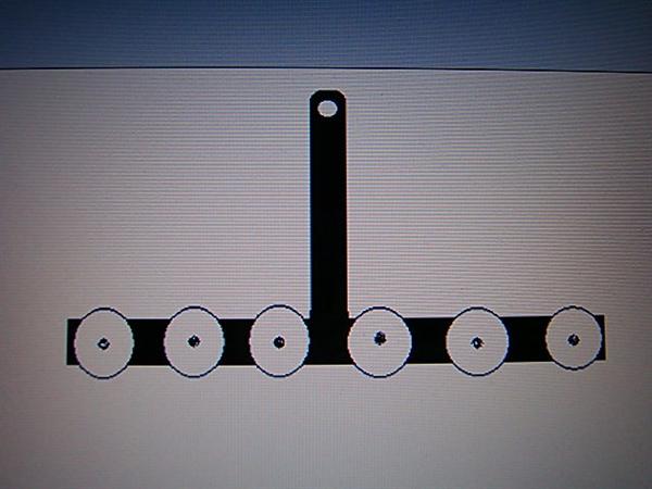

                          Meine Idee ist eigentlich ganz simpel.
                          Habe mal etwas gegoogelt und gesehen das man für wenig Geld
                          schon eine Menge starker Magneten bekommt.
                          Je mehr man kauft um so billiger werden sie.
                          Die Mag. die ich ins Auge gefasst habe Kosten pro stück ca. 5 Euro
                          und haben eine Haftkraft von ca. 25 Kilo (nartürlich auf ebenen Flächen)
                          Ich habe schnell mal ne kleine Skizze entworfen um das ganze ein wenig anschaulicher zu gestalten.
                          Die Magneten werden beidseitig auf ein Stück Flachstahl geschraubt.
                          An das Stück Flachstahl wird noch ein weiteres Stück geschweißt an
                          dem das Seil befestigt werden kann.
                          BERGMANN 78

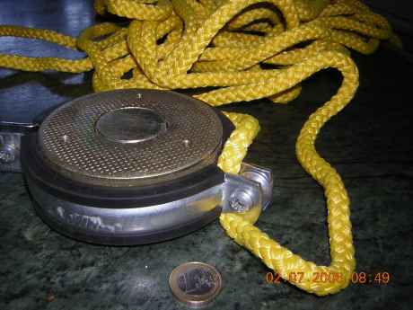

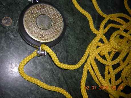

                            Hi!
                            Hier mal meine Angelidee.Den Magneten habe ich von einem Alten Lautsprecher.Die Rohrschelle(DN 110) ist aus dem Baumarkt.Seil drann und fertig ist das Teil.Auf grund des Gewichtes ,kann man das Teil auch gut werfen.Die idee von Bergmann ist gut da man flächendeckender angeln kann.Da ich noch zwei drei solcher Magnete habe werde ich sie nach Bergmanns Idee anordnen. Super Idee
                            Zuletzt geändert von seewolf; 02.07.2006, 09:33.
                              BERGMANN 78
                              Die kannst mit der Anordnung der Magneten,
                              so wie auf Deiner Zeichnung dargestellt sicherlich flächendeckender suchen.
                              Aber ich habe die Befürchtung das sich Deine Konstruktion
                              auch sehr schnell an Objekten (Äste etc.) verheddert.
                              Gruß, Sauerländer
