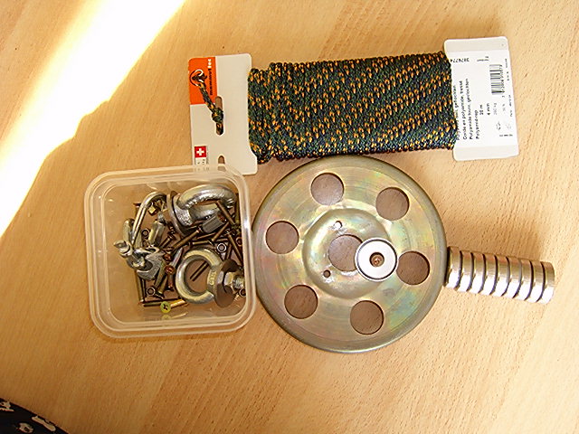

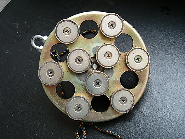

                  Endlich fertig.........
                  Hat ja doch etwas gedauert aber nun ist es vollbracht und für den
                  Anfang.............naja seht einfach selbst(Fundbilder folgen hoffentlich bald)
                  BERGEMAGNETMANN
                  Gruß B78

                    geile Konstruktion, auf deine ersten Funde mit dem Superbergemagneten darf man gespannt sein. Wann gehts denn los?
                    MFg
                    Karl Valentin

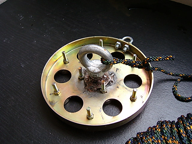

                      Vorausgesetzt,Du findest ein etwas großes,schweres Objekt,daß auch noch festhängt und die Magnete sind tatsächlich so stark,daß sie ein großes Gewicht tragen können,würde ich allerdings eine durchgehende Schraube mit Öse nehmen,die mit einer Mutter von der Blechscheibenunterseite her gesichert ist.
                      Diesen Schweißpünktchen würde ich nicht unbedingt trauen,zumal Blech die dumme Eigenart hat,an Schweißstellen spröde zu werden.
                      Gruß Daniel
